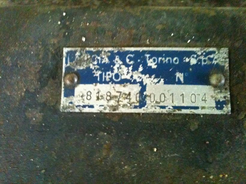

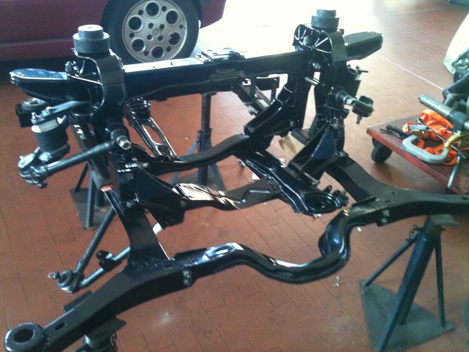

confermo quel che dice gerardo : quando ho revisionato l'avantreno della mia ho fatto l'upgrade a .540
Il sottotelaio( e il resto dei componenti ) era di origine 740 " early model" con ancora gli attacchi radiatore olio ed aveva verniciata la scritta 818.740 sul lato sinistro,
Per eliminare i segni del tempo l'hanno portato( senza avvisarmi) in carrozzeria ...... ed è tornato nero lucido e con i numeri rifatti :X:X
ma ormai era tardi
però se vogliamo trovare il pelo nell'uovo , e per quei soldi forse sarebbe opportuno,
la bulloneria (fissaggio superiore del telaio nel vano motore e attacco alla scocca della barra stabilizzatrice per esempio ) potevano "ramarla "
