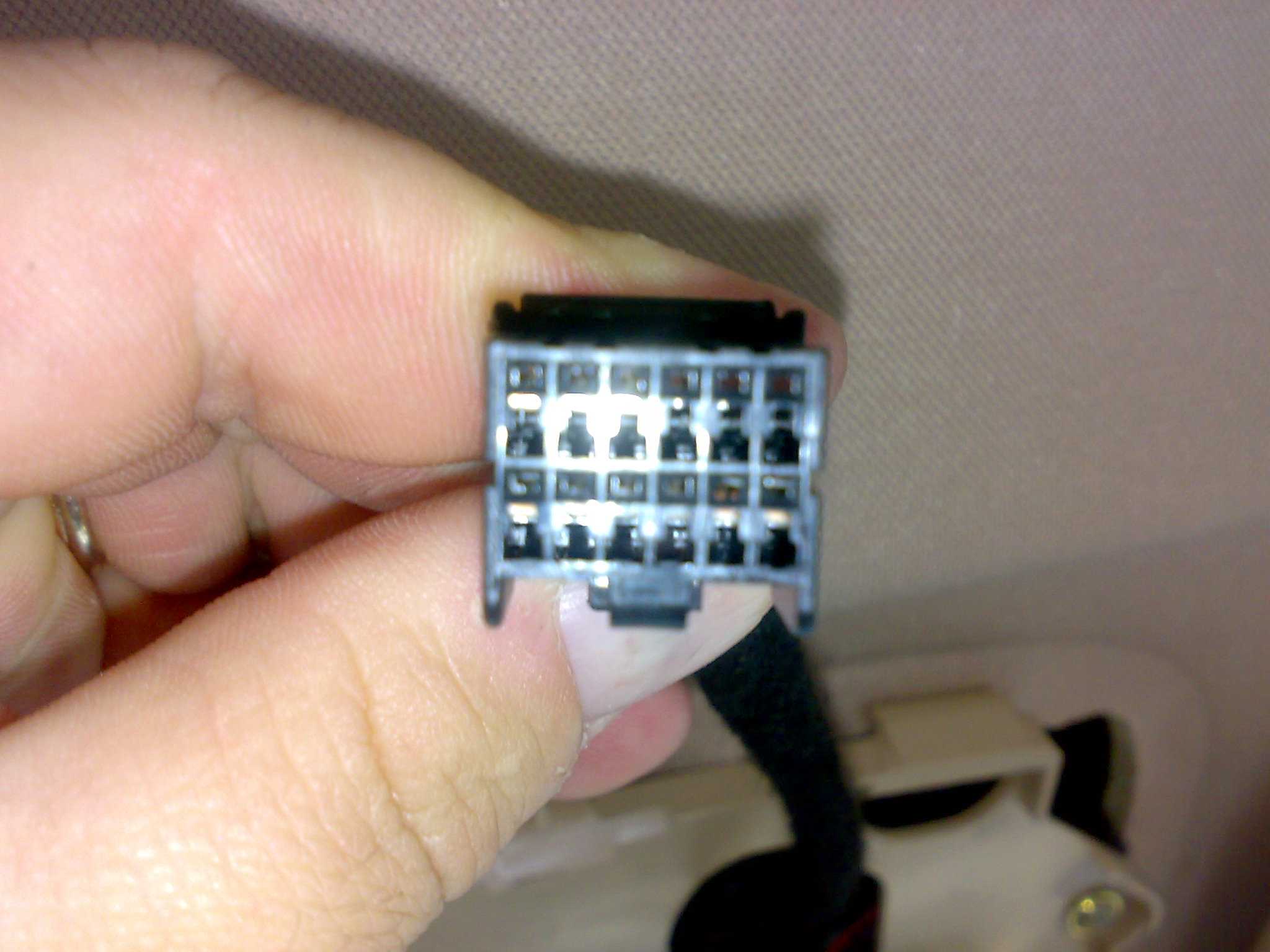

Salve ragazzi, avrei un quesito da porvi. La mia Lybra è una 1.9 JTD LS del 2004 ed è dotata di specchio retrovisore interno semplice (senza led e senza sensori vari); stando alla Scheda Dotazioni non dovrebbe avere la predisposizione per lo specchio retrovisore fotocromatico ma solo quella per il sensore pioggia e sensore antiappanamento. Da qualche giorno mi sta balenando l'idea di montare uno specchio completo (led, sensore pioggia, antiappanamento ed eventualmente fotocromatico) per cui ho smontato la plafoniera anteriore per cercare l'apposito connettore (se non sbaglio P65) ma di connettori ne ho trovato due, tenuti assieme dalla spugna adesiva. Uno nero, di forma quasi quadrata, con 12 pin e 9 fili (viola, marrone, viola/nero, libero, libero, libero, bianco/blu, rosa, giallo/verde, rosso/bianco, nero, azzurro) ed uno bianco, piatto, con 6 pin e 4 fili (libero, nero, rosso, libero, bianco/blu, grigio). A questo punto, prima di acquistare lo specchio (sempre che me ne capiti uno ad un prezzo irrisorio) chiedo agli esperti del forum, e/o a chi l'ha già montato, se la mia Lybra è predisposta anche per il fotocromatico oltre che per i led, i sensori pioggia ed antiappanamento. In caso contrario ne dovrei cercare uno con la levetta manuale, senza la funzione fotocromatica.
Il mio connettore nero (P65) è praticamente identico a quello delle foto postate dall'amico gconcu in una precedente discussione e che allego. Inoltre il connettore bianco a cosa serve??? Qualcuno lo sa??

E' come il mio ti confermo che è quello nero a 12 pin, fa tutto sensori pioggia, fotocrom, led ,e sensore antiappannamendo

I pin sono 12 ma i fili sono 9, quindi confermi che è predisposta per lo specchio completo? E il connettore bianco a 6 pin e 4 fili a cosa serve? Qualcuno lo sa?
Il mio attuale specchio è attaccato a incastro su una basetta incollata al parabrezza, quello completo si incastra sulla stessa basetta?

gconcu so che tu lo hai installato da poco, mi confermi che con questo tipo di spinotto (12 pin e 9 fili) sono presenti tutte le predisposizioni? Il conettore bianco (6 pin e 4 fili) a cosa serve? Il montaggio avviene sulla stessa basetta attaccata al parabrezza? Grazie!

Re: Predisposizione specchio fotocromatico8-)
Giusto per chiarire.
Lo specchio fotocromatico ha bisogno solo dell'alimentazione sotto chiave , quindi si può montare senza problemi su tutte le Lybra.
Il sensore pioggia ha bisogno della predisposizione , che mi risulta essere presente su tutte le Lybra (almeno fino al 2003).
Il sensore antiappannamento è più "rognoso" , dialoga con la centralina clima e deve essere abilitato tramite Examiner , e non tutti gli autorizzati sono capaci.

Il connettore bianco non so neanche io cos'è, comunque si lo spinotto nero 12pin 9fili io l'ho collegato così è funziona tutto, l'attacco al vetro rimane quello
