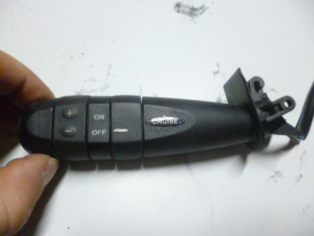

elettriko su questa leva che e originale non c'è la scritta reset secondo te cambia qualcosa ?
- cruise control leva.jpg (170.5 KiB) Visto 288 volte
Re: CRUISE OK- AUX OK
Quella è la leva originale Lybra (si riconosce dalla presenza del led) , sul pulsante in punta dovrebbe esserci la sigla RCL , ma se è stata usata molto potrebbe essersi cancellata (sulla mia leva 147 , quasi non si leggeva più)
ok quindi anno le stesse funzioni , pensavo che la mia mancava qualcosa...........
