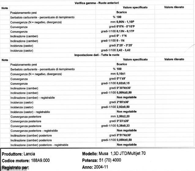

Re: Valori convergenza e campanatura
- convergenza.jpg (64.23 KiB) Visto 597 volte
IO lo leggo ottimamente...comunque il mio indirizzo di posta e' silviodiegidio2@virgilio.it
A presto leggere Tue notizie
