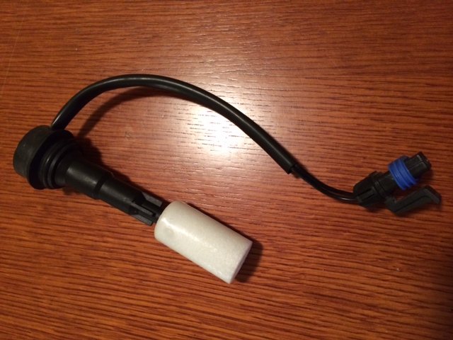

ciao a tutti! Ho ri-trovato in cantina il sensore (l'avevo trovato anni fa e me ne ero dimenticato)! Vicino al serbatoio lavavetro ho il connettore, l'ho collegato ma muovendo il sensore non si accende nessuna spia sull'ics.
Il sensore l'ho controllato con un tester, e muovendolo vedo i valori della resistenza che cambiano, quindi il sensore dovrebbe essere ok.
Domanda per i Guru: qualcos'altro da controllare? Forse ho il connettore (anzi c'è anche quello per la pompa del lavafari che non ho) ma poi i cablaggi non sono completi?
grazie
grazie

la prova che hai fatto mi sembra valida,controlla la connessione che non sia ossidata.

lo hai provato ad immergerlo in acqua .......

sono i contatti ossidati, quelli del connettore nel cofano, muovendo, grattando, svitol.... alla fine ho visto comparire il simbolo sull'ics. Però alla fine ho visto che fare un buco sul serbatoio per infilarci il sensore, è un lavoraccio. Secondo me per fare un bel lavoro andrebbe tolta, ma non c'ho voglia. Rinuncio.
