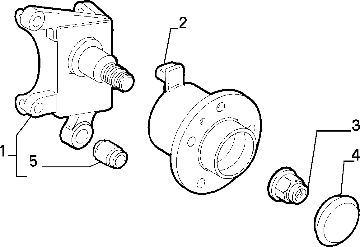

complet stuk tuynder.nl Mister auto.nl

Er is verschil tussen de lagers van eerste en tweede serie.

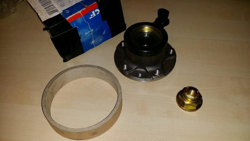

heb nog achte wiel lager liggen van een kappa 1995 zoals op de afbeelding van aldo
