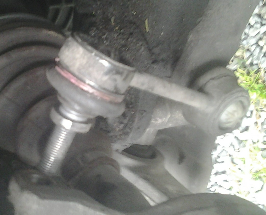

purtroppo per abs-esp ho pulito il sensore anteriore sinistro(examiner segnalava avaria sensore ant. sinistro) ma le spie sono ancora li.Secondo voi devo sost. il sensore o far cancellare l'avaria con examiner?
P.S. ho trovato questo(allego);che cos'e?

Quando il sistema di diagnosi indica un guasto come ad esempio "sensore anteriore sinstro" significa che il guasto può essere in un qualsiasi punto del suo cablaggio e non necessariamente sul sensore stesso che invece può funzionare regolarmente. Quindi ti conviene verificare i cavi fino al connettore sulla centralina.
