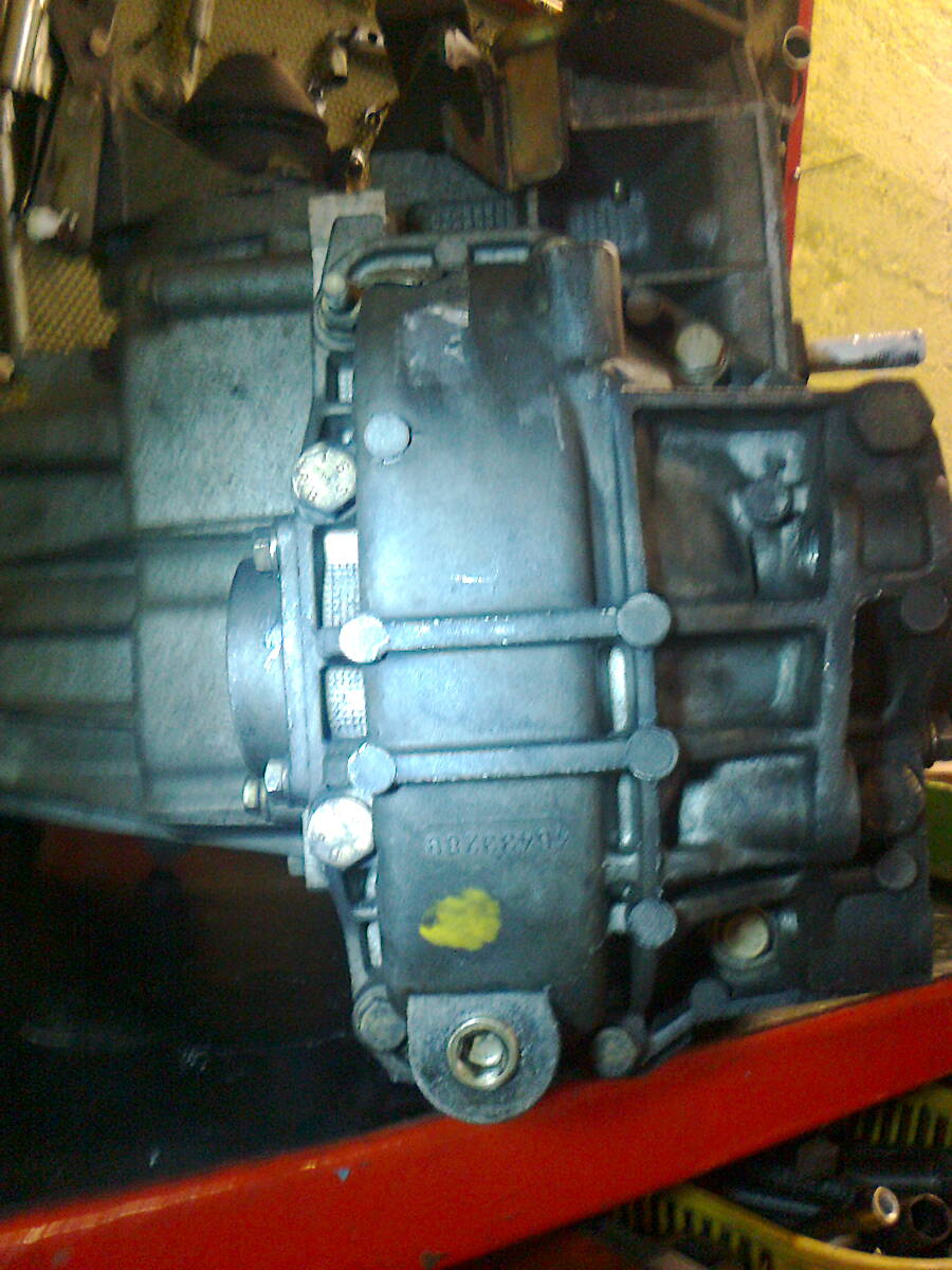

warner
Messaggi: 21984
Re: livello olio cambio
Mastro ti faccio capo-Mastro.(tu)
In foto vedete il cambio,propio in corrispondenza del tappo sulla parte alta c'e' il foro dell'astina.

warner
Messaggi: 21984
Occhio allora,se vedi olio fresco verifica bene dove si inseriscono i semiassi nel cambio,li c'e' un paraolio in gomma che spesso si deteriora.
