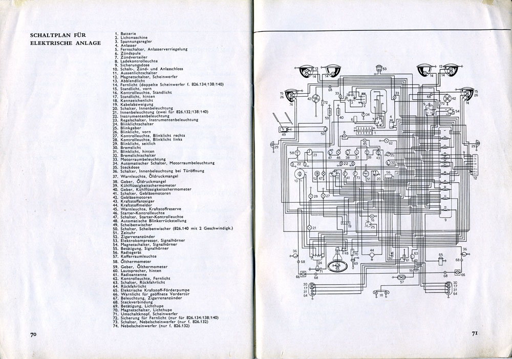

super für erste bild brauche ich eine plan zu den nummern
danke

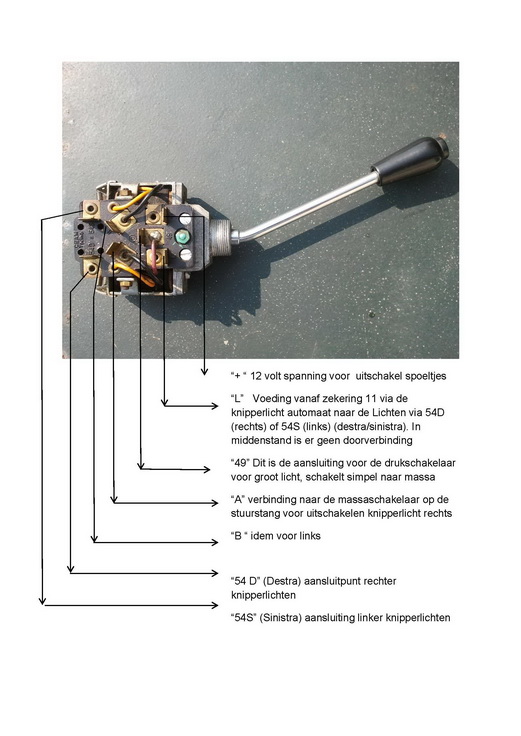

wenn die rückstellung funktioniert (verstehe ich richtich dass der schalter nach der kurve in der neutralstellung zurückgeht ?) dan hasst du wahrscheinlich keine 12 volt spannung für die blinker.
Hoffe du kannst ein bischen Holländisch lesen, siehe bild
Typisch complex Lancia, die rückstellung und die blinker werden separat mit 12 Volt gespeichert
Im bild siehst du deutlich contact 49 dass schaltet einfach zur Masse für das aufblendlicht
Gleich da Oben ist der 12 volt anschluss für die rückstellung.
Gleich Unten ist der 12Volt anschluss für die blinker (49) beim convertible komt der von der sicherung nummer 11.
überprüfe mal die sicherung und ob du 12 Volt findest an den punkt 49
Viel erfolg
Bert

Vielleicht auch noch wichtig
Ab der sicherung 11 geht es erst zum Blinkerautomaten, der kan auch kaputt sein, von dort geht es zum schalter

Ja, und der Anschluss für die blinker ist natuurlich nicht markiert 49 aber "L"
Verzeihung bitte.
Bert
