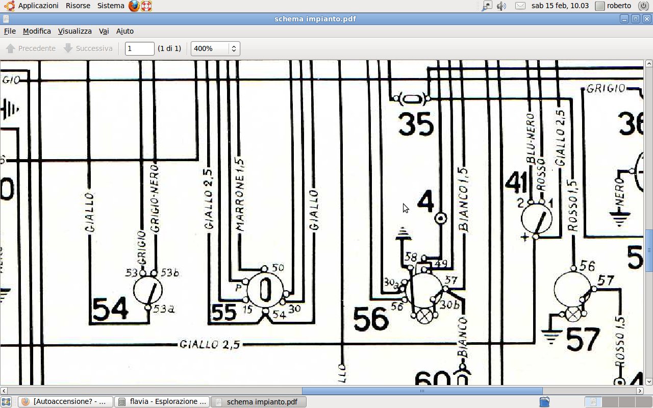

Il circuito di accensione è stato bypassato dai relè o è ancora collegato direttamente a questo blocchetto?

Ciao! in effetti sono stato un po' criptico ed impreciso su questo punto, avrei dovuto parlare di assorbimenti anomali all'interno del blocchetto di accensione e sospetto di possibili dispersioni fra i vari contatti, sempre al suo interno.
Si tratta del classico blocchetto Lancia "a premere", montato a pannello. Indipendentemente dai colpi di autoaccensione, avevo notato una scarsa luminosità delle luci quadro e delle spie, unita ad una certa irregolarità degli indicatori di direzione. Sono sintomi analoghi a quelli trovati anni fa su una Fulvia e dovuti ad assorbimenti anomali all'interno del blocchetto di accensione, attraverso il quale passano svariati carichi di corrente. Lo schema elettrico della Flavia in questo è simile a quello della Fulvia.
Controllando il blocchetto mi ero reso conto anche che causava una caduta di tensione di quasi 1 volt sul positivo che alimenta la bobina di accensione........secondo me un bel numero, dovuto probabilmente ad ossidazioni interne, di certo fonte di imperfetto funzionamento del circuito di accensione. Proseguendo con le contorsioni mentali, mi ero chiesto: non sarà che, oltre ad assorbire, questo blocchetto è anche in dispersione reciproca fra i suoi contatti? (cioè all'atto dello spegnimento del motore qualche volts trova comunque una via di fuga verso la bobina e me la alimenta ancora per qualche secondo?). Ipotesi probabilmente un po' tirata per i capelli.
Nel concreto, al momento ho deviato due carichi che attraversavano il blocchetto su altrettanti relè aggiuntivi. Si tratta dei carichi corrispondenti al contatto 15 (bobina accensione) e 54 (servizi di vario genere, alcuni diretti e altri attraverso relè già presenti). Allego uno screenshot dello schema elettrico con l'icona del blocchetto (componente 55), giusto per capirci qualcosa. In sostanza, l'alimentazione dall'alternatore arriva sul contatto 30 con un grosso filo rosso da 6 mm e si connette via via con 54, 15 o 50 (ruotando la chiave) o P (premendo - comanda il solenoide del motorino d'avviamento): se all'interno del blocchetto i contatti elettrici sono difettosi, una parte di corrente si ferma lì causando cadute di tensione e malfunzionamenti. Il contatto 50 sono le luci di parcheggio (rotazione antioraria) e per il momento se ne possono rimanere sul blocchetto, mentre per completezza provvederò a mettere sotto relè anche il P, che al solo istante della pressione causa un assorbimento bello tosto (il motorino per sua natura assorbe parecchio).
Arrivando alle conclusioni...............non era evidentemente questa la ragione delle autoaccensioni, ma come prevedevo mi sono ritrovato un quadro strumenti un po' più luminoso, indicatori di direzione più veloci e probabilmente altri vantaggi che al momento mi sfuggono.
Dimenticavo: per chi lo desiderasse, mi sono realizzato una versione "a colori" dello schema impianto elettrico della Flavia 2000 LX, cioè con i collegamenti dell'effettivo colore dei cavi presenti in vettura (molto utile quando ci si deve lavorare). Posso spedirlo via mail, purtroppo a causa della dimensione non è allegabile qui sul forum.
