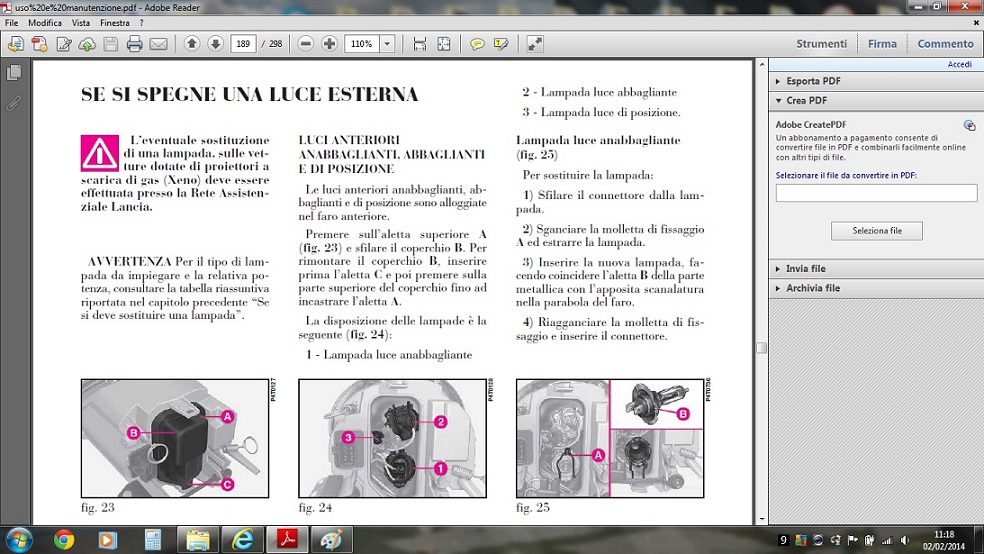

ciao, a farlo e più semplice che spiegarlo , se guardi il libretto uso e manuntenzione li te lo spiega come farlo , se non lo hai
lo puoi trovare sul sito di elettriko sezione manuali ciao :

Ciao, si possono sostituire senza smontare il faro, è molto semplice, basta seguire la procedura spiegata nel libretto uso e manutenzione.

esatto non stare a smontare il faro ,un volta sganciata la protezione nera sgancia la morsettiera delle lampadine
a quel punto ci sono 2 mollettine le sganci e viene via la lampadina.............. vedi allegato........

Ti consiglio fare la procedura di Elettriko, io ho rotto le linguette del coperchio perché non vedevo bene dove applicare la forza per aprirlo.
e ricordati di mettere un puntino di grasso nelle viti che fissano il fanale alla carrozzeria. col tempo tendono a grippare.

Cambiare le lampadine senza smontare il faro può essere conveniente al lato passeggero , si riesce abbastanza bene.
Lato guida (almeno sulle versioni diesel) servono delle manine piccole piccole e bisogna andare a tentoni (una volta infilata la mano non si vede cosa si fa.
A mio avviso , in entrambi i casi si fa prima e meglio smontando il faro.

Confermo quanto detto da chi ti consiglia di smontare il faro per sostituire la lampada, eviti di passarti in rassegna tutto il calendario, e fai prima.....
Io l'ho imparato a mie spese, quando dovevo sostituire le lampade spesso, perché avevo la malsana abitudine di accendere i fari appena mettevo in moto, poi quando ho capito che bisognava aspettare qualche secondo, non se ne bruciano più....!
