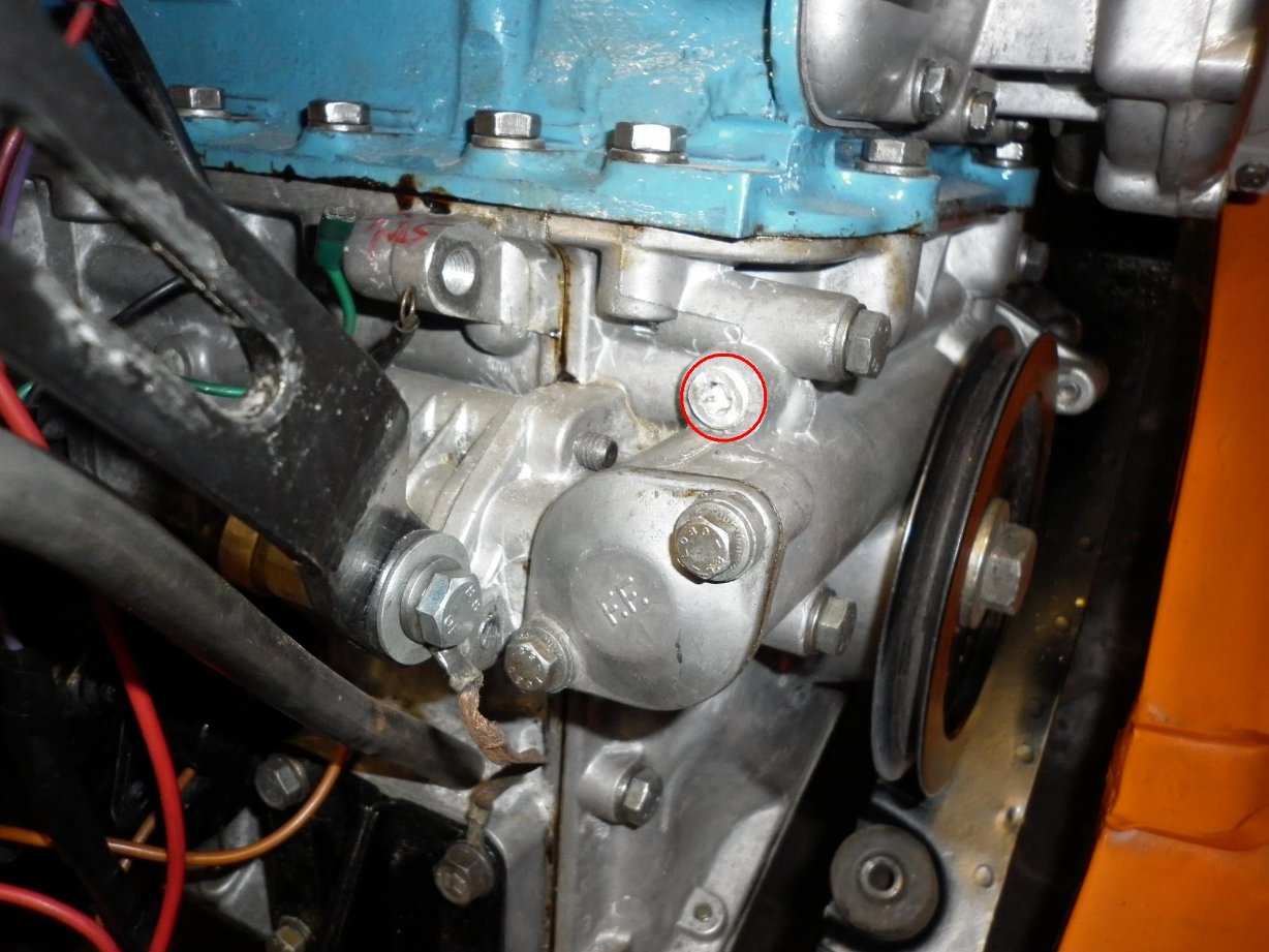

Neueste Erkentnisse: Die Ölpumpe über den Ölfiterflansch zu befüllen, um das Ansaugen zu erleichtern, funktioniert nicht. Der Hauptölkanal fällt leider nach hinten ab, das Öl hat also keine Chance, zum Ölfilter zu fliessen. Die einzige Zugangsmöglichkeit ist die Alu-Verschlussschraube über dem Deckel der Ölpumpenwelle. Um diese zu erreichen musste allerdings wieder Kühler und Lima raus. Die Schraube liess sich aber noch nicht ohne Beschädigung lösen. Sie ist eingeklebt, da müssen härtere Geschütze ran. Was ein Aufwand..:X

Der Verschluss ist konisch. Nicht eingelebt. Aber geht meistens nicht ohne zerstören raus. Finger weg bei eingebautem Motor. Pruef lieber ob die oelpumpenantriebswelle sich mit dreht. Nimm den Deckel unter der Verschlussschraube ab und dreh den Motor von Hand an der Riemenscheibenschraube.
Mach ich morgen
