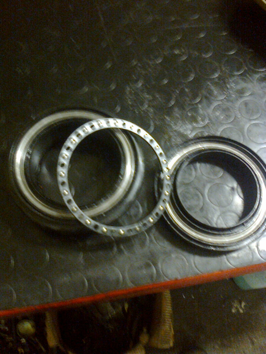

Concordo con il ricambista,lo snervamento le accorcia,questa settimana le ho cambiate ad una Multipla che traina una caravan grossa,le posteriori erano proprio snervate si vedeva ad occhio nudo.Non dimenticate sugli ammortizzatori ant di ingrassare le ralle di sterzo.

Warner.,le ralle anteriori conviene sostituirle con delle nuove unitamente al lavoro delle molle.,o si possono mantenere le originali in caso siano ancora buone senza correre rischi che si "ingrippino"nel giro di poco??.,idem per i "tamponi"portamolla posteriori.,se non sono rovinati o crepati lasciamo tutto originale.,?? grazie.,maxxis.,:)

Giusta osservazione Maxxis,in genere non si usarano tuttavia se guardi in foto il cuscinetto interno e' estraibile quindi facilmente verificabile,io ho lasciato le sue originali,dopo una buona ingrassata tutto regolare.I supporti in gomma si vedono visivamente se sono integri non e' il caso di sostituirli.
