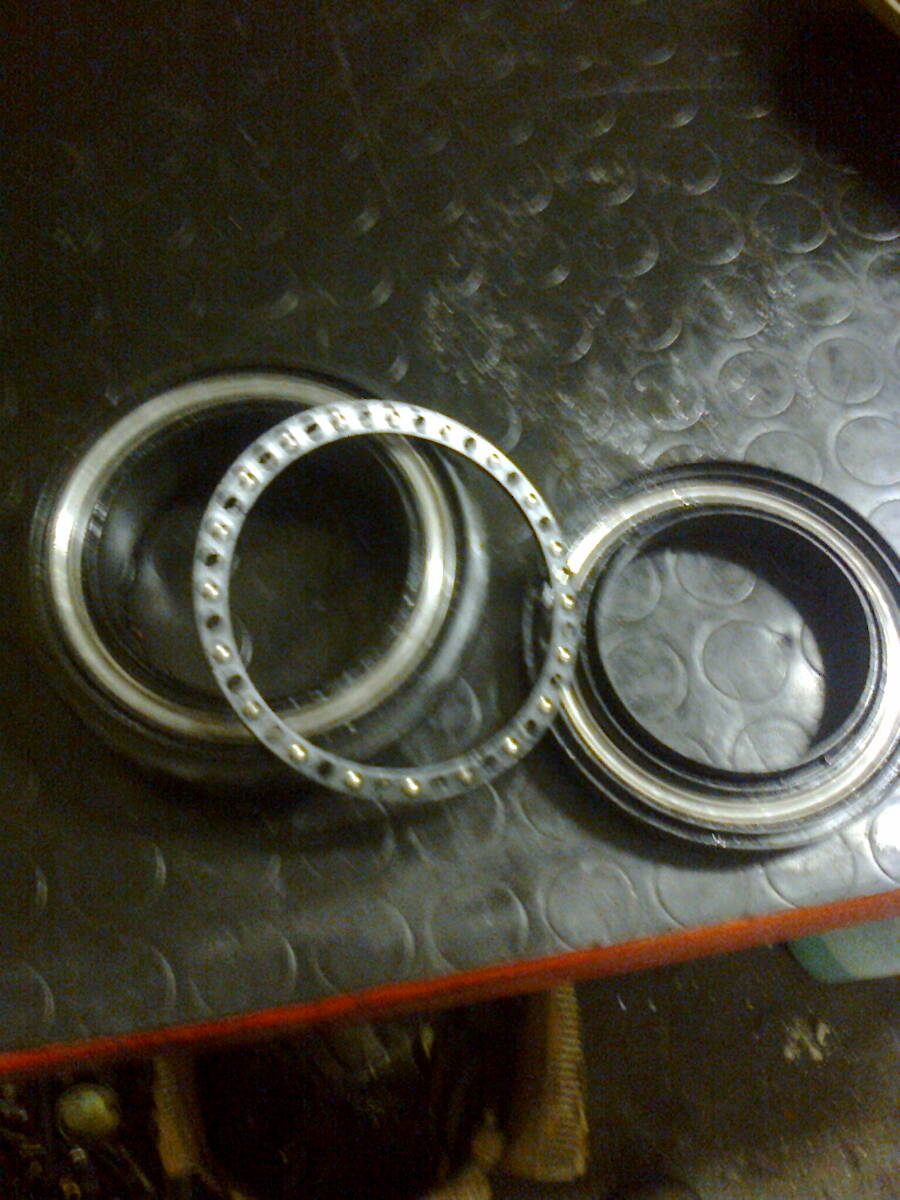

Potrsti provare a smontare la parte telescopica e dopo averla allungata in tutta l'estensione pulirla ed ingrassarla a dovere.Se non risolvi utile sarebbe smontare gli ammortizzatori anteriori e verificare l'integrita delle 2 ralle di sterzata,se sono integre una buona ingrassata fa sparire i rumori.In foto vedi una ralla aperta e pronta per essere ingrassata.
