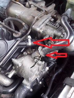

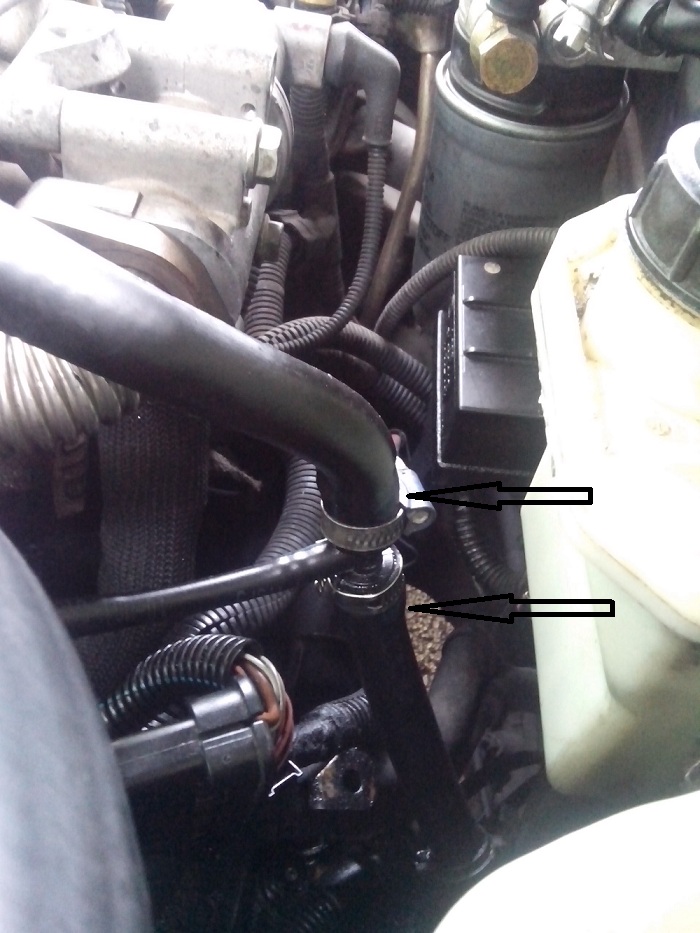

Scusate a tutti avete ragione, sono stato moto generico,
Il motore è 1.9 jtd del 2003, metto qualche foto dei tubi , volevo sostituire anche la guarnizione delle valvole , devo avere qualche precauzione, con le guarnizioni nuove non serve il picco nero?

Ok ora si che si capisce.Dunque nella prima foto che hai postato indicato con la freccia e' uno dei 2 sfiati olio,l'altro lo vedrai nella parte anteriore del coperchio valvole.Quello che hai indicato con la freccia piccola e' la tubazione del depressore del servofreno.
Cmq quello che vedi nulla di preoccupante,se vuoi sostituire anche la guarnizione coperchio valvole lava con cura quest'ultimo la parte interna funge da decantatore per i vapori olio.Applica un filo di pasta nera su entrambi i lati nella parte rotonda(dove appoggia l'asse a camme)quindi metti 2 nuove fascette a vite su entrambi gli sfiati e sei a posto.
Normale che sul raccordo a T che hai postato non vi siano fascette,come ti dicevo e' la tubazione del depressore.Possibile che in minima parte vi sia un po' di alone nero anche li,nei tubi aria circolano i vapori olio specie se l'EGR e' attiva.
