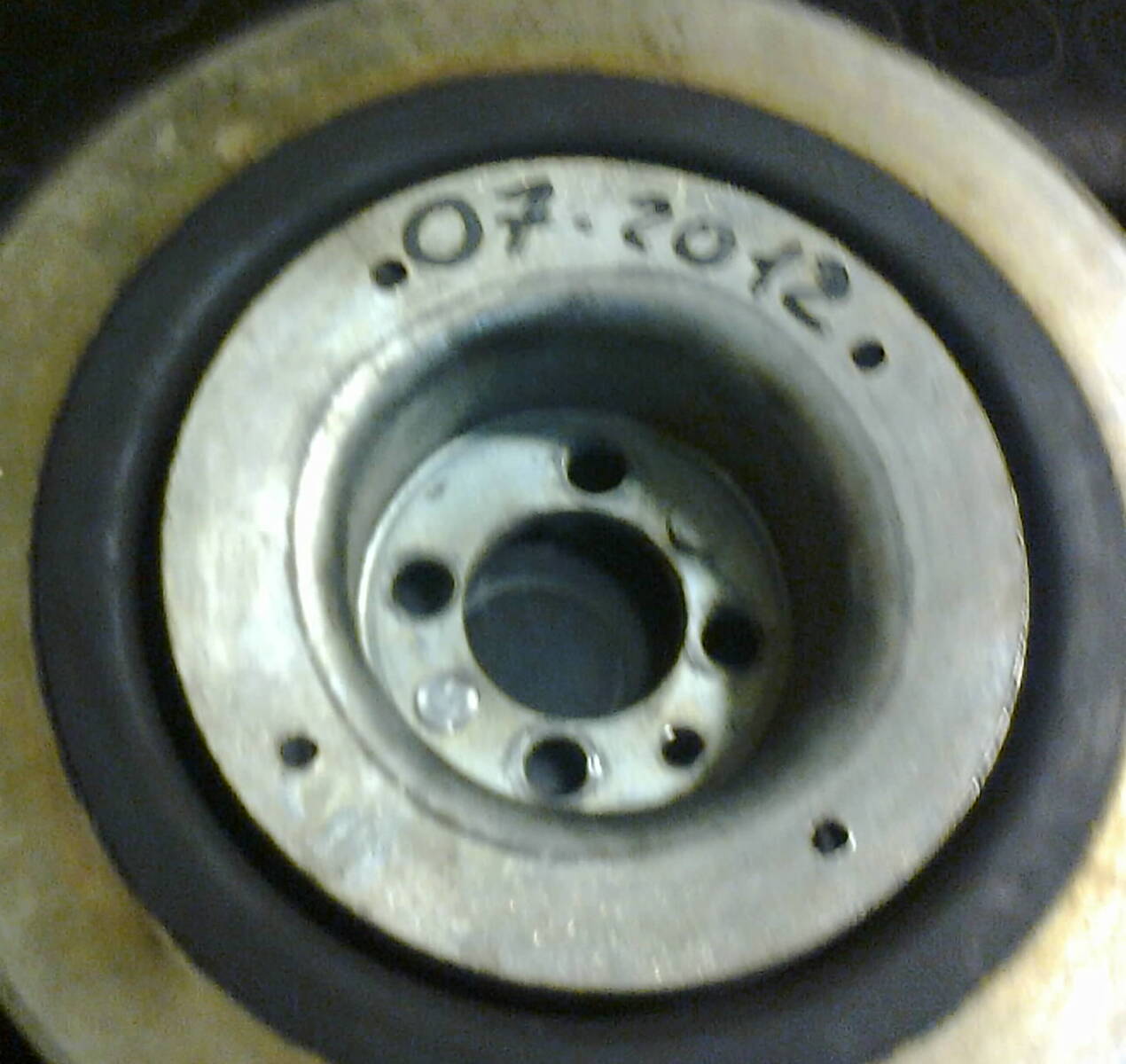

Ciao Alec,felice di rileggerti e per fortuna storia a lieto fine,accidenti a questa dannatissima puleggia,in u caso su una Multipla mi si e' rotta anche quella modificata....(td) La vedi in foto...montata da appena 2mesi...

In un caso (quello che vedi in foto)mi e' successo anche con quella a calice modificata pensa che con quella precedente (originale fiat)su una 147 montata il venerdi' lunedi' era gia' divisa in 2!Con questa storia della puleggia non si dorme tranquilli in nessun caso,da quando ci ho rimesso il motore me la sogno di notte...?tt?
