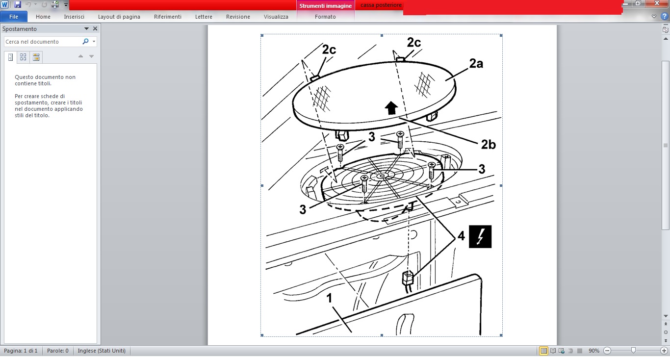

Benvenuto. Non ho una SW, ma immagino che le casse al post siano semplicemente avvitate.
Re: speaker cappelliera SW Navi Bose
ciao ti ho allegato una immagine che ti fa vedere come smontare la cassa posteriore .....
- immagine.jpg (188.48 KiB) Visto 159 volte
