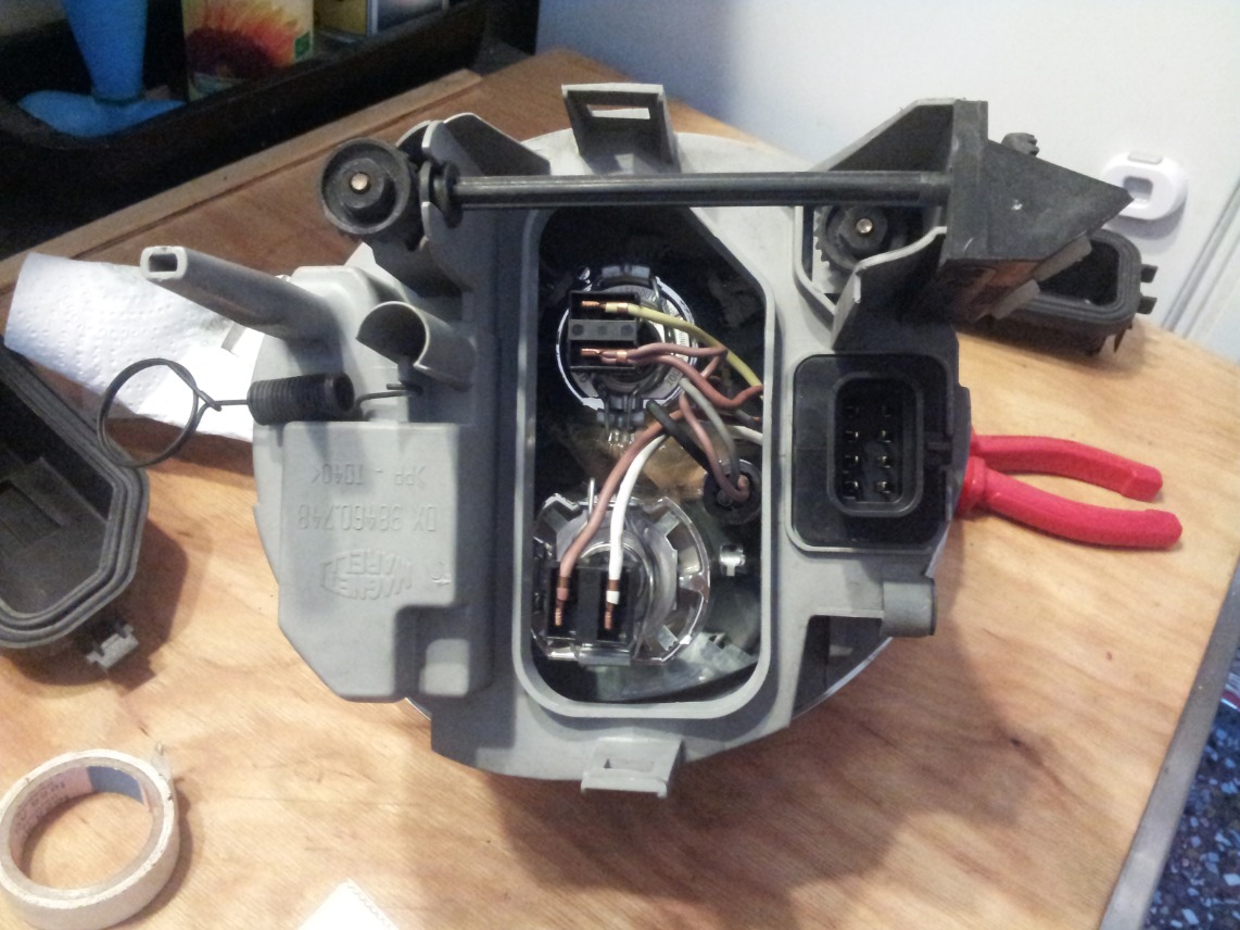

Erano le lampadine.
Ho smontato il faro, sostituito le posizioni con semplici T4W a cui ho fresato uno dei pioli con una passata di Dremel.
Già che c'ero ho messo su una coppia di H4 Osram che avevo in casa invece delle "Made in Hungary" che ci ho trovato montate sopra.
Stasera tornando a casa vedrò il risultato.
In allegato la foto del faro smontato. Nel mio, giusto per informazione, c'è una sola molla di ritegno.
