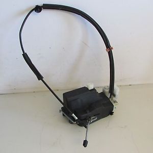

Ragazzi scusate se utilizzo la discussione esistente
Non si apre più la porta anteriore destra dall'interno, tirando la maniglia Gino in fondo non succede nulla
Mio padre l'aveva fatto aggiustare temporaneamente da un carrozziere (che adesso non lavora più e al quale non può chiedere info)
Pare che per ripristinarlo avessero fissato il cavetto tirante della maniglia, che dovrebbe essere fissato (se mio padre ricorda bene) ad un pezzo di plastica/gomma.
In pratica il problema pare essere questa parte plastica, il fermo, che si è rotta, quindi provando a fissare il suddetto cavo tirante poi si risgancia di continuo.
Siccome vorrei prendere il pezzo di ricambio da demolitore, come fatto per tutto ciò che si è rotto di secondario, volevo chiedere: qualcuno di voi sa come sia strutturata la parte, e quindi cosa andrebbe sostituito?
È la serratura, tipo questa?
Grazie a chi vorrà intervenire e darmi una mano

No, non e' la parte nella foto che hai postato, e' la maniglia stessa che non tira piu' il cavetto che agisce sulla serratura. Purtroppo la struttura della maniglia e' uno stampo unico di plastica che si secca e tende a spaccarsi... in bocca al lupo per il reperimento del pezzo, e' introvabile se e' la maniglia interna.
Per sicurezza dovresti comunque aprire il pannello ed ispezionare visivamente se la maniglia e' integra o meno. Se integra allora muoviti sulla serratura altrimenti hai trovato il problema.

Ciao e grazie per la risposta
Cioè devo trovare una maniglia interna? Avresti una foto di ciò che intendi?
Perché me lo avevamo ripristinato, e in questa forma d'emergenza si apriva solo quando la maniglia era tirata davvero tutta, in maniera innaturale, scattava solo alla fine

Guarda questo sito, la vendono anche, pero' attenzione che, come puoi vedere anche tu, nella parte destra, l'archetto dove si punta la guaina del cavo e' spaccato:
http://www.concinnitas.it/Maniglia-inte ... ncia-Thesi
Toivonen
Messaggi: 72
Iscritto il: 04 apr 2011, 21:23
Re: non funziona più l'apertura a scatto rapido della chiave
Messaggio da leggere da Toivonen »
Ho capito, quindi sono quegli occhielli le parti plastiche rotte di cui mi avevano parlato!
