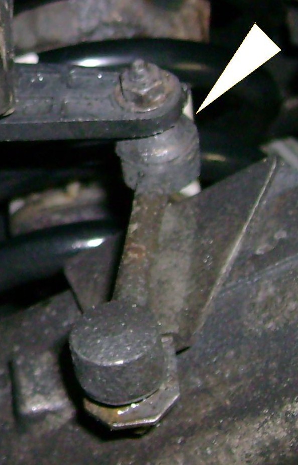

het kogelgewricht van het stangetje dat aan het armpje van de sensor geschroefd zit kan wel eens vast komen te zitten door roestvorming. Regelmatig invetten, ook achter het kunststof rond het kogelgewricht, zodat vocht geen kans krijgt.
Schroef het stangetje los van het armpje op de sensor. Nu kan je met de hand het armpje vrij op en neer bewegen. Als het goed is volgen de koplampen de bewegingen en heb je geen foutmelding meer.
Controleer ook de stekker die op de sensor zit. Die krijgt samen met de sensor en het stangetje door zijn locatie veel te verduren.
Zie ook de foto als bijlage.
