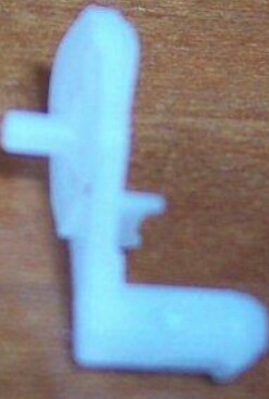

Hallo Alfatron,
wenn die Klappe nicht mehr schließt ist höchstwahrscheinlich das sogenannte "Klemmstück" für den Deckel defekt. Das ist so ein weißes Kunststoffteil, etwa 10 mm x 5mm x 5mm klein. Das Klemmstück gibt es bei Lancia einzeln, hat die Art-Nr. 71731664, kostet ca. 6 Euro +MwSt (vielen Dank nochmal an Frank) und war vor 2 Monaten noch lieferbar.
Eingebaut habe ich das Teil aber noch nicht. Dazu werden sich bestimmt Reiner oder Ivo hier noch melden.
Gruß, Rüdiger

Hier so sieht es aus...
Gibs immer noch zu kaufen!

Der Austausch ist keine große Sache:
Das Bedienteil muss runter (Schrauben hinter Holzleiste (ist auch nur mit Clips befestigt) und Aschenbecher) und Verbindungsstecker zum Connect lösen. Das Plastikdings wird dann einfach nur eingeclipst.
Legt euch ein Küchentuch über die Schaltkulisse, da verkratzt beim Ausbau schon mal gerne was.
Reiner
Reiner
