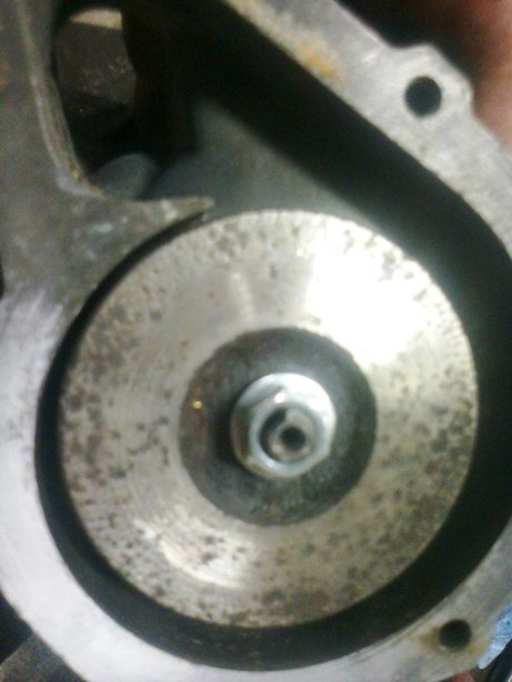

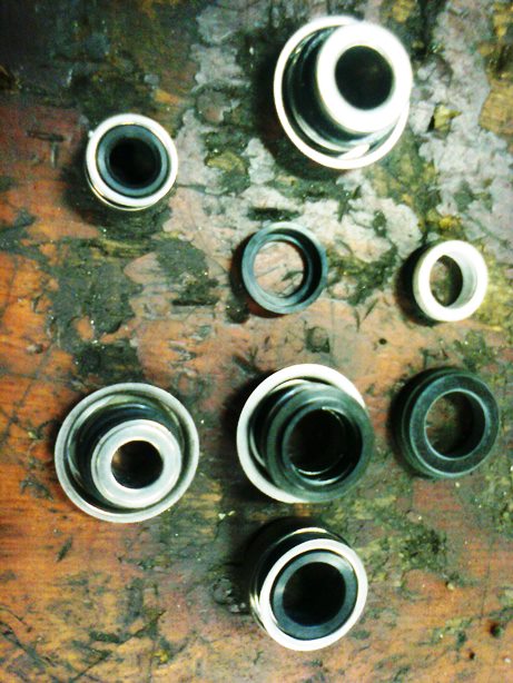

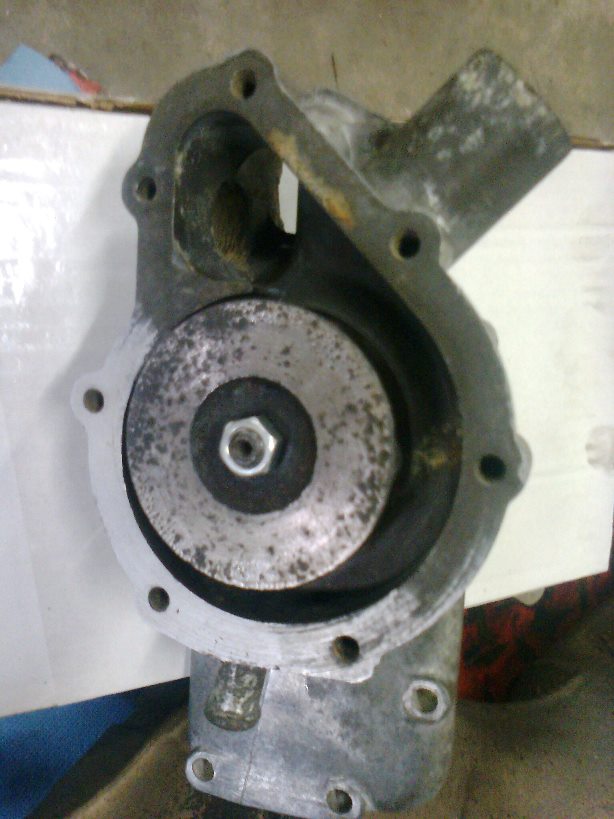

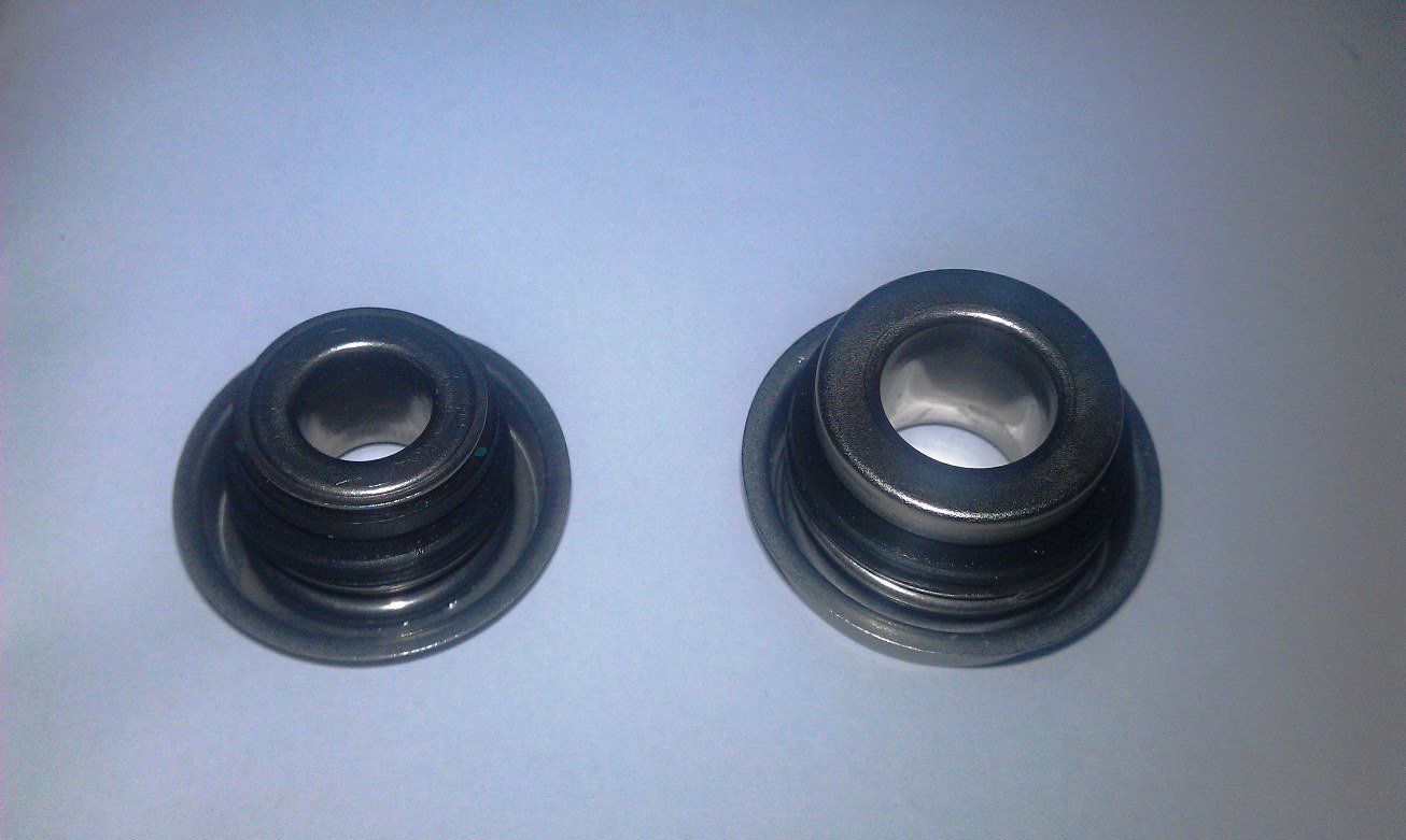

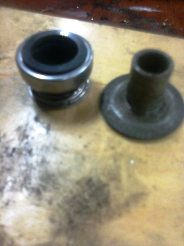

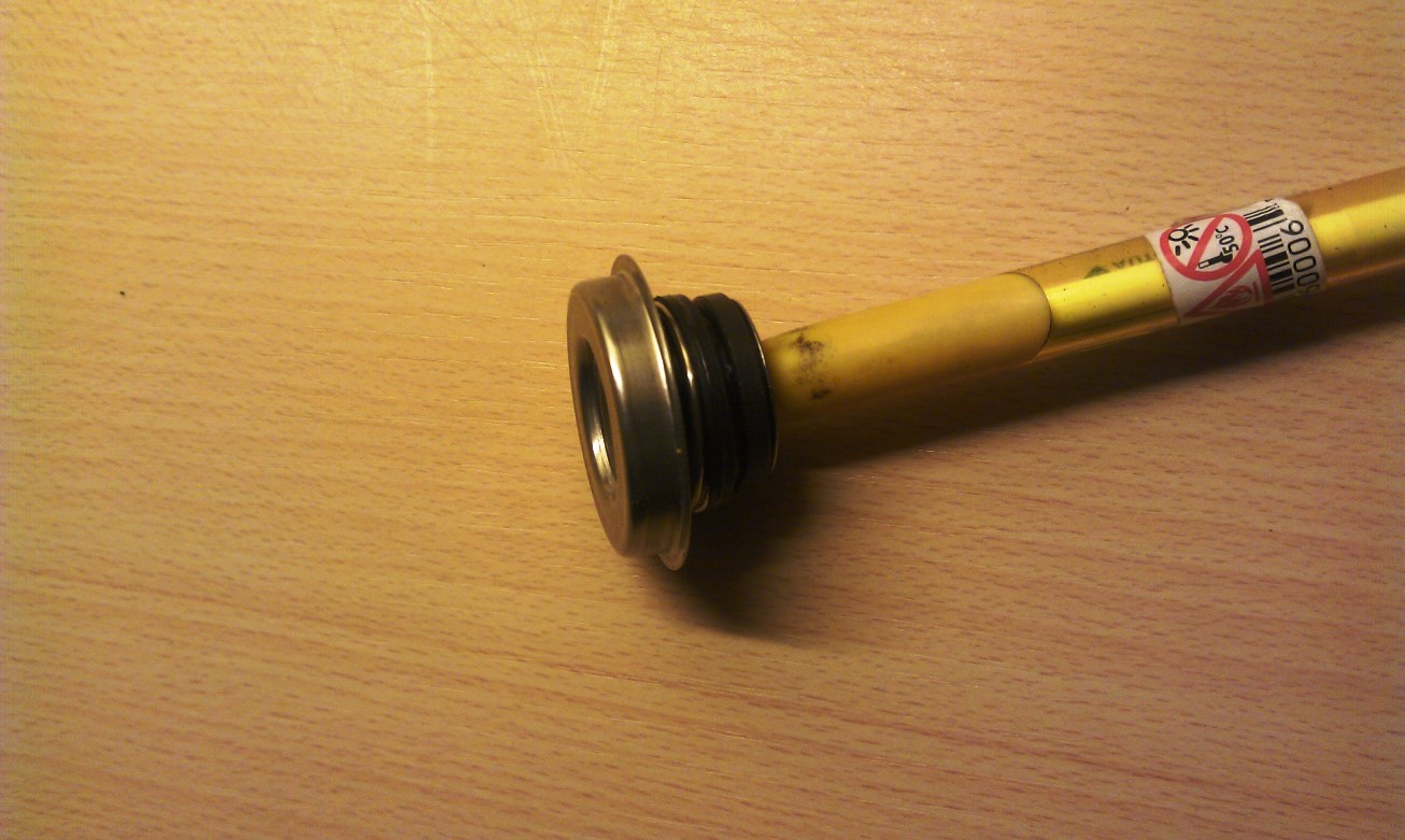

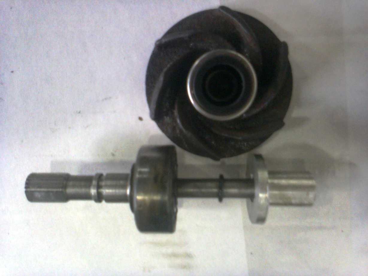

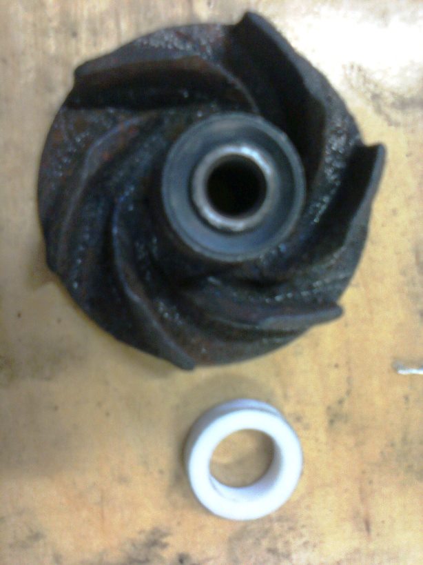

Vandaag de diverse mechanische seals binnengekregen om eens te kijken naar de mogelijkheden voor een revisie set voor de oude pompen.

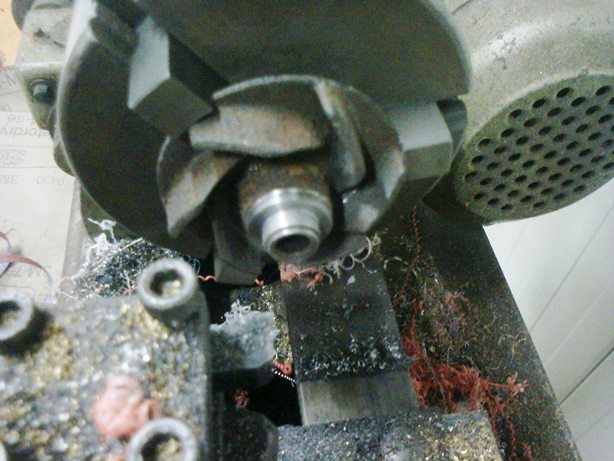

Ik heb vanmiddag de impeller op de draaibank aangepast en er een keramische ring op gemaakt.
De seal is mooi aan de maat en past zonder al te veel problemen in een behuizing waar een 25mm seal in zit.
Dit type pomp met het asje waarop schroefdraad zit,behoeft alleen enige aanpassing aan de bestaande impeller.
Verder moet het vulbusje om de as,vervangen worden door een nieuw exemplaar van bijv. RVS.
Deze seal dicht af om het busje en dicht af tussen zitting van het huis en de impeller.
Ik vind het op zich nog geen vreemde oplossing voor dit type pomp.
Ik heb meerdere seals gekregen met verschillende maten(te groot),maar hier is dan de constructie goed te zien en deze zijn dan eventueel bij gebleken geschiktheid in andere kleinere maten leverbaar.
Heb er ook 2 verschillende ringen bij gekregen voor op de impeller.
1 x keramisch en 1x soort hard kunststof.
Beide ringen spiegelglad gepolijst.
Ik heb nog ergens een pomp liggen met een geperste impeller,die zal ik ook eens proberen aan te pakken voor revisie.

- foto0164.jpg (80.55 KiB) Viewed 639 times
- foto0165.jpg (65.9 KiB) Viewed 639 times
- foto0167.jpg (66.07 KiB) Viewed 639 times
- foto0168.jpg (44.46 KiB) Viewed 639 times

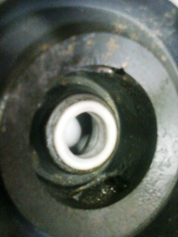

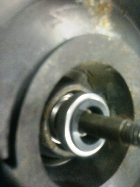

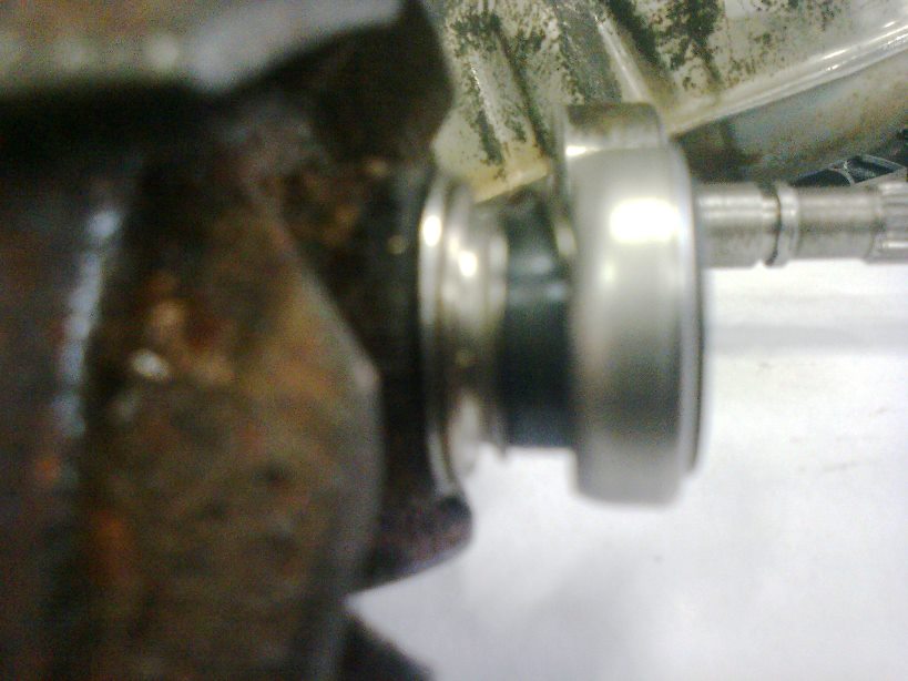

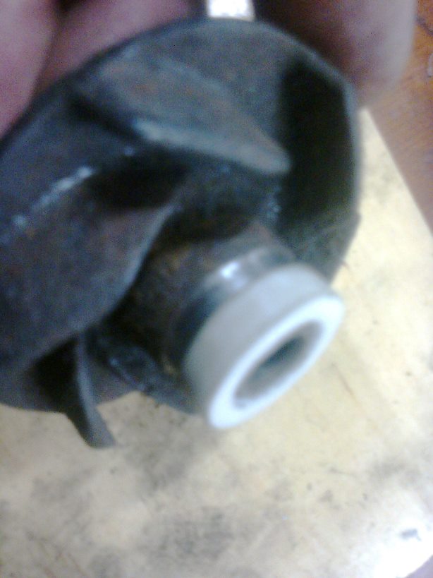

eindelijk een werkende versie kunnen bewerkstelligen.
er is voor gekozen om een keramische ring met een rubber zitting in de behuizing te drukken,dit vraagt geen aanpassing.
vervolgens de impeller afgedraaid en de seal er op geperst/stevig aangedrukt.(zit dan goed vast).
Er is een nieuwe afstandsbuis gedraaid,die op 0,2 mm kleiner is afgedraaid als de geleider ring diameter van de seal,zodat deze goed gepositioneerd blijft.
Deze bus wordt met een 0-ring gemonteerd,die voor een extra afdichting zorgt tussen lager en bus.
De bus zorgt er ook voor dat de seal een vaste voorspanning krijgt van ongeveer 1 mm.
Door de moer op de impeller vast te zetten,komt alles vast op elkaar te zitten en kan geen kant op.
De koelvloeistof zal tussen keramische ring en de gepolijste zitting van de seal komen te zitten waardoor deze gaat afdichten.
deze seal constructie kan van -30 tot +150 graden werken.
De voorspanning van de seal vangt de slijtage op.
Volgens de heren,is deze seal van een hoge kwaliteit en kan deze constructie lang mee(uiteraard met schone koelvloeistof)
Lekken doet deze voor als nog niet.
Bert.
Gezien het uitblijven van info over andere pompen,laat ik het hier voorlopig bij.
De andere pomp met de geperste impeller heeft een andere behuizing afmeting,maar wel de zelfde seal diameter.
Hier ga ik ook mee aan de slag,maar zonder info heb ik straks 2 gereviseerde goede pompen,maar niet de wetenschap of je hiermee een groot deel van de pompen kunt bedienen.
Een andere seal aanvraag loopt intussen ook,maar dat zal even op zich laten wachten.
