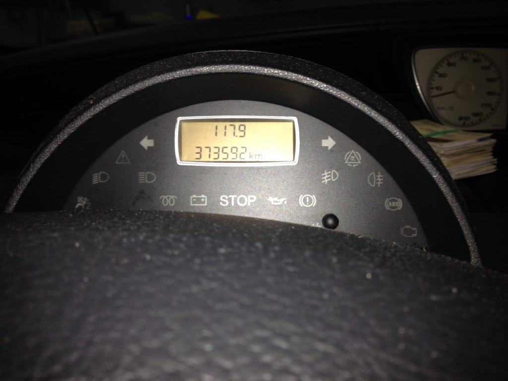

Ciao a tutti,
tempo fà vi avevo detto che era venuto da me un cliente con una Phedra 170 Hp Cambio Automatico per chiedermi se poteva arrivare a 500000 km ed all'epoca ne aveva 317000...
Un mese fà è tornato perchè aveva un problema col Cambio Automatico ed il meccanico dove andava di solito gli aveva detto che c'era da cambiare il Cambio, quindi voleva anche un mio parere....
Provo la Phedra e gli dico che secondo me aveva solo bisogno di cambiare l'olio e lui mi dice che lo dovevano aver cambiato circa 20000/25000 km prima e io gli dico che quel tipo di difetto mi è capitato con olio vecchio...
Decide di fare anche questa prova prima di cambiare il cambio, vado per svitare il tappo di scolo ed è tutto mangiato e non si svita, quindi a martellate lo tolgo, esce un olio nero che sembrava quello del motore e gli dico che secondo me non l'avevano cambiato da così pochi km perchè di regola dovrebbe essere rosso e lui capisce tutto al volo...
Cambiato l'olio azzerato i parametri e la riproviamo insieme e come per magia il Cambio Automatico funziona alla perfezzione, quindi decide di fissare appuntamento per il tagliando e sostituzione di un supporto motore che creava rumore ed in quella occasione ho fatto una foto ai km....
Ha detto che vorrebbe arrivare a farne altrettanti visto che i problemi sono stati zero fino ad ora...
Quindi per chi fosse titubante sul Biturbo 170 Hp C.A. penso che questo possa essere un buon traguardo, io sono solo a 163000 km quindi ancora un buon margine...
Saluti Antonio Mo

O ha "girato" il milione , o tu hai sbagliato foto.....

Ciao Italo,
hai ragione, avevo sbagliato foto, quella era la mia quando 20 gg fa ho fatto il tagliando e avevo mandato la foto del contakm e del cartellino tagliando vecchio (20000 km in 6 mesi giusti) ad un mio amico perchè non ci credeva che faccio circa 35/40000 km all'anno....
Questa è quella giusta...
Saluti Antonio Mo
