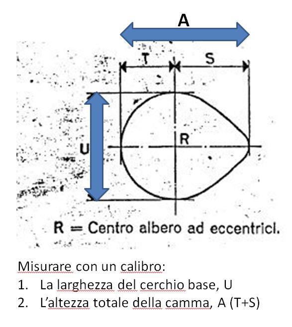

ciao Marco,
dai dati in mio possesso posso dirti:
- la camma 818100 aveva un'altezza A = 29.59 mm
- la camma 818140 e 818342 invece A = 29.95 mm
questo per i motori prima serie.
Poi sui motori seconda serie (dove sugli assi a cammes ritengo non vi fosse riportato alcun numero, ma su questo punto potrei essere smentito) vennero adottati assi a cammes con eccentrici più grossi, pur mantenendo le stesse proporzioni degli eccentrici prima serie (quindi senza variazioni né di alzata valvole né di diagramma di fase).
La camma per i motori 818.303 e 818.540 aveva altezza A = 31.45 mm, mentre non ho dati per la camma dei motori 818.302 (e cioè per i motori berlina seconda serie), ma per analogia con gli eccentrici prima serie dovrebbe esssere pari a A = 31.05 mm.
Tornando alle altezze da te misurate potremmo esserci per la camma 818100 ammettendo che i 6/10 che mancano (29 contro 29.59) potrebbero essere frutto di consumo e/o magari di una misura non troppo accurata :S
Invece i valori di 32.5 e 33 (quindi superiori al 31.45 da me riportato) non so proprio da dove arrivino: camme "modificate" con riporto di materiale :S oppure cammes speciali :S
Potresti misurare magari anche la larghezza del cerchio base U di questi eccentrici? (vedi figura allegata)

allora ho 2assi stampigliati 818342 misurando la camma con micrometro 29,95 u 23,50 , poi 2 assi 31,96mm U 25,50 il primo corrisponde alla sigla? e il secondo a cosa corrisponde ?Saluti e grazie Marco

La seconda coppia di assi a cammes (dove hai misurato A=31,96 U=25,50) è caratterizzata da eccentrici più grossi.
Pur non avendoli davanti, posso comunque ipotizzare che questi assi a cammes appartengano alla serie che venne montata sui motori seconda serie (818.303 e 818.540).
L'alzata comunque non varia (circa 6.45) rispetto agli assi a cammes "818342". Come ho avuto modo di dire, gli eccentrici, benché più grossi, mantenevano la stessa forma dei precedenti e quindi non variavano durata (274°) e diagramma di fase (28-66/66-28).
Tutto ciò al netto da elaborazioni del profilo.
Ma dimmi una cosa Marco, questi assi con gli eccentrici più grossi hanno la regolazione fine Vernier oppure no?
