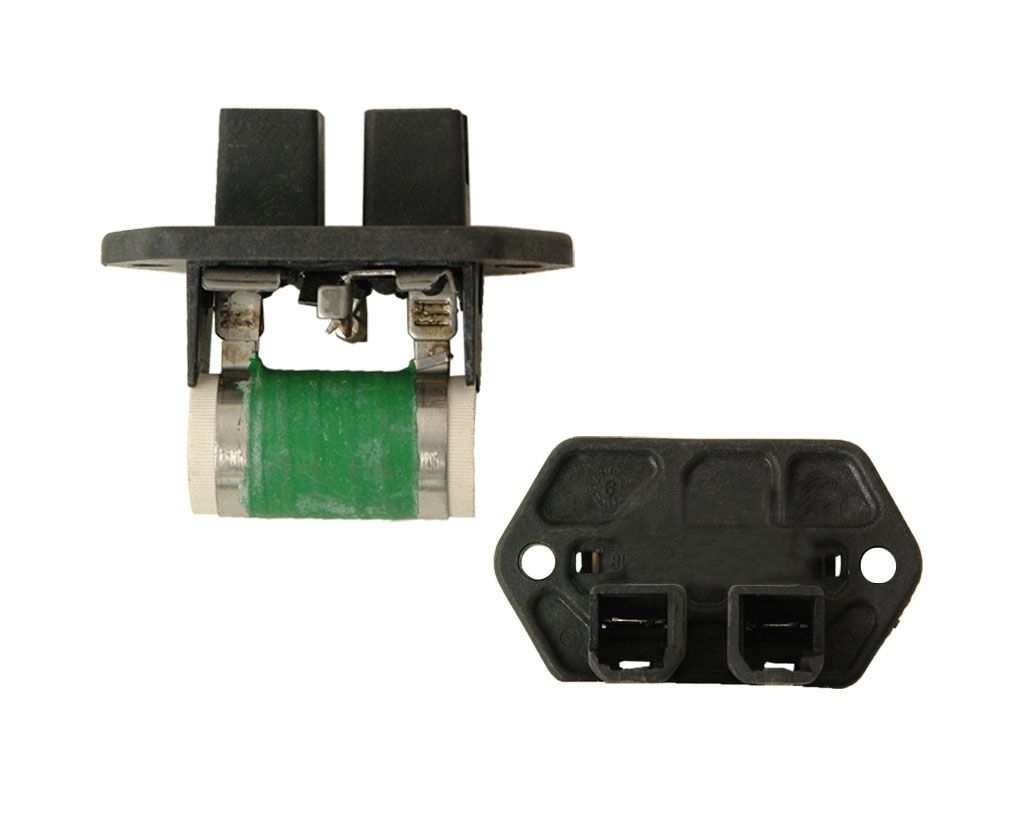

Kann es eventuell an dem Vorwiederstand liegen?
Lg Lancia Kappa 2000
- vorwiederstand kappa.jpg (117.68 KiB) Viewed 966 times
Re: Lüftung will nicht! Sicherungskasten (verschmort) getauscht!
Das könnte gut sein. Wo genau sitzt das Teil?
Das Teil was dort abgebildet ist gibt es am Lüftermotor der am Kühler sitzt!
