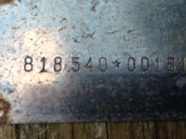

http://www.anamera.com/en/detail/car/23 ... e=1&ret=63
Menomale che hanno postato due foto del n. di telaio ! Adesso abbiamo la certezza:S Ne sarebbe bastata una!
Ed Levin
Messaggi: 500
Iscritto il: 23 dic 2008, 10:07
Re: UnFanalone in Portogallo
Messaggio da leggere da Ed Levin »
mi sembra che questo targhetta di telaio può essere una riproduzione, ristampata e fatto di sembrare vecchia
gerardoc
Messaggi: 1638
Ne sono sicuro,già a vederela senza i N. Le stelline poi.... Sono state fatte con un cacciavite Tork, roba da matti!
acca effe
Messaggi: 3380
Non ho la macchina sotto mano,per poter controllare,ma mi sembra di ricordare che la cifra "4" fosse aperta e non chiusa come in questa targhetta.
gerardoc
Messaggi: 1638
Allego la foto di una tarhgetta vera di un'HF
