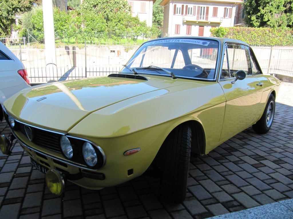

Buongiorno a tutti. Ritirata sabato finalmente!
Breve cronistoria del "viaggio" (70km).
Giro di prova intorno il concessionario macchina perfetta, pieno con additivo e via verso Milano.
Andava così bene che ho preso autostrada a Sesto calende.
Qualche scoppiettio in rilascio (forse marmitta bucata...in effetti un po di sfiato ce l'ha)
nessun fumo azzurro in rilascio (guide valvole ok...) avevo un amico che seguiva
In autostrada noto che in accelerazione tira a sx e in rilascio tira a dx..... gommini braccetti?
lo sterzo non ha quasi gioco....
Arrivato ad altezza Legnano la Fulvia inizia a perdere potenza... tentando di accelerare perdeva giri...scoppiettio e batteria morta! L'alternatore non carica... la spia era solo debolmente accesa e non l'avevo notata.
Ricarico un po' ad un distributore e riesco ad arrivare a casa dove si rispegne definitivamente.
Nel box noto una perdita d'olio...vicino alla pompa benzina....
Domande per Voi esperti:
- Devo togliere il radiatore per smontare alternatore?...meglio sostituirlo o farlo riparare?
- Quel dx e sx in fase accelerazione e rilascio sono i gommini dei braccetti? la zona dove è fissato il telaio motore scocca auto è sanissima!
- Lo scoppiettio potrebbe dipendere dalle valvole di scarico?.... devo fare fare una prova di compressione?
p.s. in un altro topic chiedevo come registrare gioco cambio...in effetti poi in marcia non è così evidente...lo lascerò stare al momento.
Grazie per tutti i consigli che vorrete darmi! buona guida a tutti! Sampy

1) Devo togliere il radiatore per smontare alternatore?...meglio sostituirlo o farlo riparare?
No. Dipende dal danno ma di solito e' il regolatore di tensione, non l'alternatore.
2) Quel dx e sx in fase accelerazione e rilascio sono i gommini dei braccetti?
Possibile usura dei perni a snodo del tirante central dello sterzo e/o usura nella scatola rinvio sterzo (gomme di misura regolare?). Bisogna verificare attentamente i giochi con la vettura sollevata da terra.
3) Lo scoppiettio potrebbe dipendere dalle valvole di scarico?.... devo fare fare una prova di compressione?
Cause varie che includono fase accensione errata, carburazione irregolare, buchi vari nel sistema di scarico, problem di valvole etc.

In effetti è il regolatore di tensione...
Gli snodi sferici non sono messi malissimo ma li farò sostituire assieme ai silent blocks sospensioni. Lo sterzo ha un gioco veramente minimo.
Lo scoppiettio credo sia dovuto ad una piccola fessurazione dl terminale di scarico... Controlleranno fase e anticipo. La compressione è ottima!
Grazie e buona guida ! Sampy

Regolatore sostituito tutto perfetto.
In effetti mi hanno proposto silent blocks in poliuretano e sono tentato.... vorrei anche far cambiare l'assetto con un camber leggermente negativo.
Lo dico per motivi piu estetici che altro... poi magari peggiora la tenuta..eheheh
La Fulvietta andava già bene come handling solo quel tirare a sx in accelerazione e a dx in rilascio...veramente fastidioso.
Altra cosa che vorrei sistemare è una vibrazione rumorosa della leva del cambio... sembra provenire dove la leva si innesta nel rinvio...
Se fossero le boccole si possono cambiare senza smontare il cambio stesso?
saluti e grazie dei consigli! Sampy
