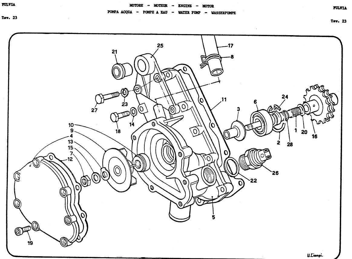

Hierbij het plaatje.
Als de pomp in gedemonteerde toestand nog wat stroef draait, zou ik hem gewoon laten zitten. Kun je hem echter rondslingeren, dan is vervangen een goed plan.
Nieuwe pomp vijf jaar, 50 K Km. Als je er nog een hebt van hetzelfde fabrikaat..........

De tekening van Lucas laat de originele waterpomp zien. De impeller zit met een moer vast.
Naderhand zijn er diverse versie geweest met op het asje geperste impellers en verschillende versies mechanische seals. Een jaar of tien geleden ben ik er eens mee bezig geweest. Lukte niet om de correcte seals te krijgen. Nieuwe waterpompen hadden allemaal knudde lagers. Stond ook geen merk op. Met geluk gingen ze 500 km mee en met heel veel geluk 5000 km.
Ik heb geprobeerd die nieuwe pompen al meteen van NSK lagers te voorzien maar het uitpersen van de asjes was meestal destructief voor de seal.
Toen kocht ik wat waterpompen bij Emporio Ricambi en die hadden wel FAG of SKF lagers. Die gebruik ik nu een jaar of 6 en dat gaat prima. Wel elke keer opletten.
Ik heb geen idee of de fabrikant van de waterpomp zijn leven heeft gebeterd en goede lagers is gaan monteren of dat er meer fabrikanten zijn. Ik kan me voorstellen dat degene die de behuizingen giet niet dezelfde is als degeen die er een waterpomp van maakt. Kan zomaar zijn dat er ergens een gieterij is die de behuizingen maakt en dat anderen er dan het binnenwerk voor maken en ze in elkaar zetten. Omdat ze er aan de buitenkant allemaal hetzelfde uit zien ga ik er van uit dat in ieder geval de mallen en dus de gieterij dezelfde zijn. Ik kan het allemaal mis hebben maar dat is het beeld wat ik er een beetje bij kan maken.

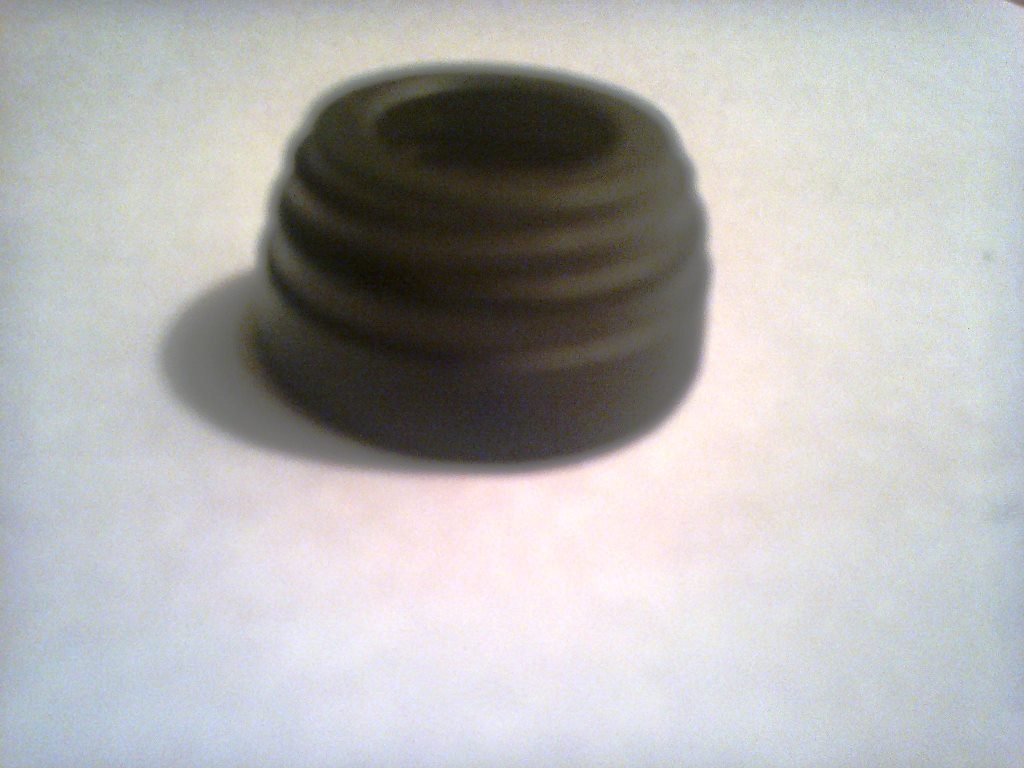

Ik ben eigenlijk 2 soorten seals tegen gekomen.
De eerste heeft een messing huis en een buitendiameter van 25 mm en een dikte incl. de koolstofring van 13 mm
De andere seal is uit een reparatieset die ik in het verleden eens heb gekocht,maar waarin ik weinig vertrouwen heb.
De impellor moet veranderd worden,daar moet een randje in komen,waar de kunststof seal strak op komt te zitten,die er tegenwoordig bij zit bij de mechanische seals.
Anders moet het raakvlak van de impellor de afdichting verzorgen,en dat is het zwakke punt.

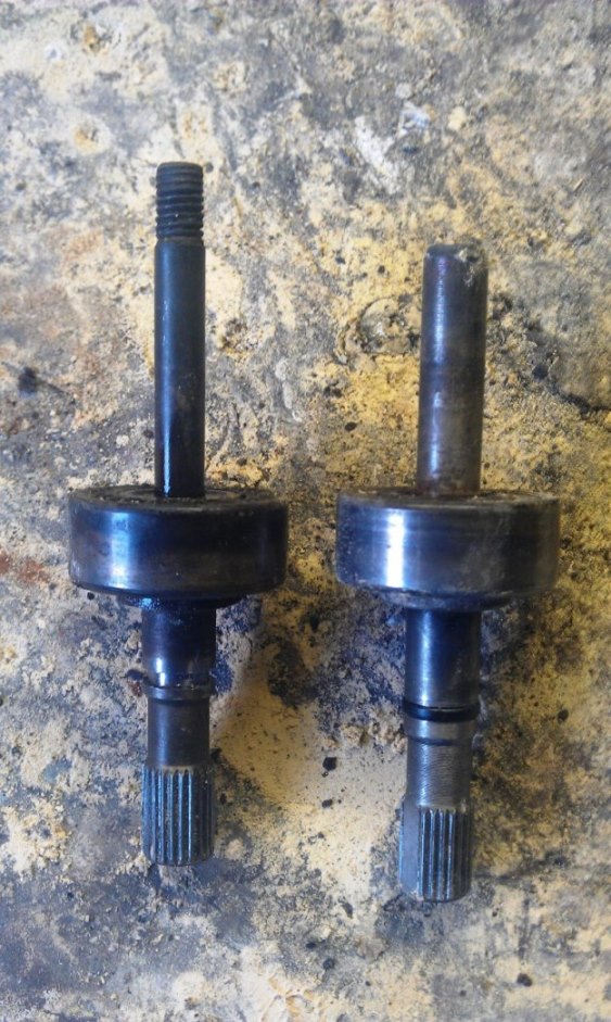

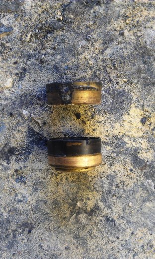

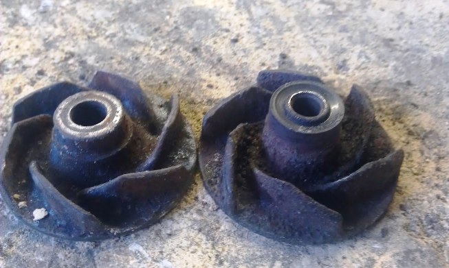

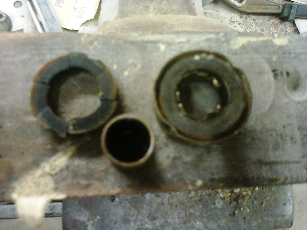

heb vandaag nog maar eens een pomp uitelkaar gehaald,en dit maal 1 met een moer op de impeller (merk Graf)
Beide pompen gebruiken de zelfde soort seal met de zelfde buitendiameter,maar de een is 3 mm smaller al de andere.
Ook zijn beide impellers niet gelijk,en is ook direct het afdichtprobleem te zien.
de onderzijde van de impeller vreet in door roest en vuil.
daarom moet ook de impeller worden afgedraaid en voorzien worden van een wisselbare afdichtring.
Beide pompen kunnen met een zelfde seal af,als we de impellers wijzigen mbt de afdichting,
Ik heb reeds een fabrikant benaderd die levert en ontwikkelt,en nu is het eens afwachten wat daar voor info vandaan gaat komen.
Zijn er nog meer varianten van binnenwerk?
Ik heb niet meer smaken liggen,maar ik kan me indenken dat er meer varianten in omloop zijn.
Uitgangspunt is dus een reparatieset te samenstellen,waardoor je de pomp kunt reviseren,met als doel een betere pomp dan vaak gekocht kan worden.
Een goedkope nieuwe pomp aanpassen is dan ook een optie.
als ik de gevraagde info heb binnengekregen,is het makkelijker praten en laten we dan eens alle kennis bijeen leggen en kijken wie dit wil uitwerken.
