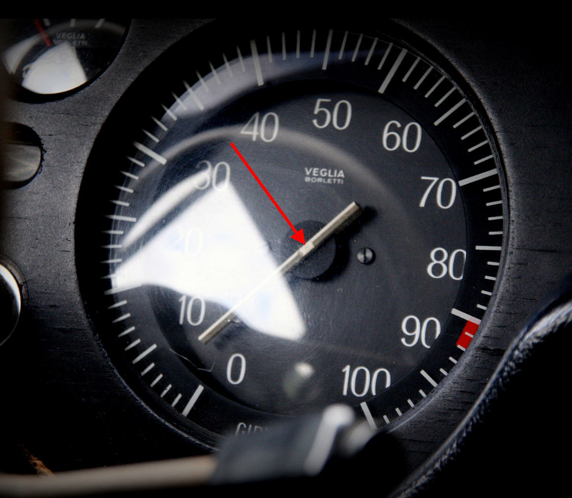

Si, ho notato tutti i dettagli in più da te indicati,scrivevo del contagiri(Meccanico) Perchè modificato senza replicare quello del "Fanalone"

A me il contagiri sembra quello del fanalone, solo che manca il marchingegno che porta la lancetta rossa del limite giri. La stessa lancetta bianca ha al centro l'incavo che fa da sede proprio per la lancetta rossa mancante (vedi foto allegata). O almeno così penso.
Per cui se il contagiri è meccanico, la testata deve avere l'ingranaggio per la presa cavo contagiri e (a questo punto) si potrebbe pensare che si tratta di testata prima serie (se non tutto il motore)...:S

Vista aquilina Paolo, Hai ragione, per quanto riguarda la testata potrebbe anche essere del 1970 con presa del contagiri, praticamente una prima serie però montata sul lotto delle prime seconda serie, il baccio del rabbocco olio mi porta a dire ciò.

...quindi una di quelle testate che portava il tappo in ottone ma che comunque conservava la presa contagiri...
