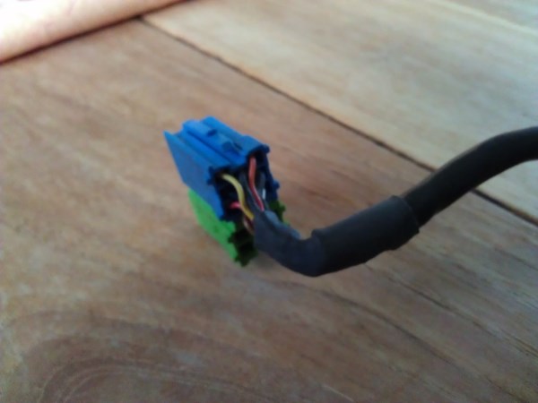

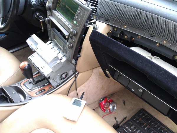

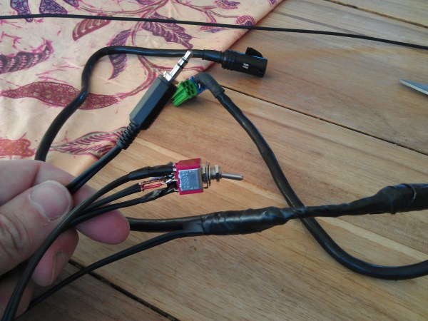

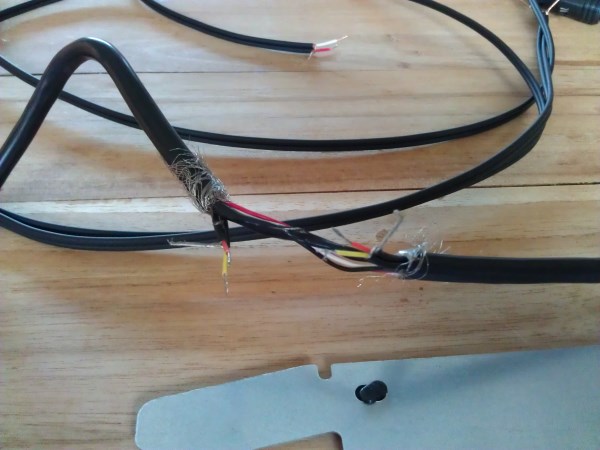

De kabel tussen de wisselaar en de radio heeft een uitgang voor het stereo audio signaal. Op het Duitse forum heeft iemand een vergelijkbare oplossing gemaakt, maar deze die ik gedaan heb is wellicht nog iets eenvoudiger. Tussen de wisselaar en de radio zit nog een stekker. Deze kun je losmaken als je de binnenkant van het handschoenenvak losmaakt (4 inbus schroeven). Als je de radio ook demonteert zie je dat de wisselaar ingangen bovenaan zitten; een stekker die geel, groen en blauw is. Je kunt dus de hele kabel demonteren (zit op twee plekken nog vast met een tire wrap). Op de werktafel heb ik deze kabelboom op een handige plek gestript in het midden en de beide audio kabels doorgeknipt. Deze heb ik verbonden met een drieweg schakelaar die in de bovenste stand de audiokabels van de wisselaar aansluit en op de onderste stand de audio van de iPod doorgeeft. De iPod is met een bananenstekkertje aangesloten, de schakelaar hangt nog even tijdelijk in het afdekklepje. Ik wilde namelijk eerst de werking testen en daarna pas de beol officieel inbouwen. Ik moet toch nog de lens vervangen dsu de boel moet weer los. Tot mijn vreugde werkt alles prima! De iPod staat op het hoogste geluidniveau en geeft dan een gelijk volume als de wisselaar. De iPod speelt dus op de CDC knop met de schakelaar in de goed stand.

En het voorlopige eindresultaat:
