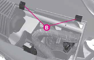

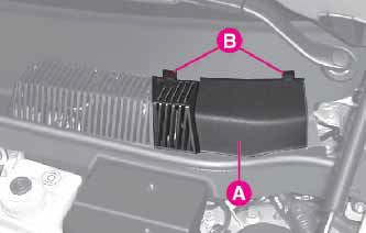

fai cosi il relè lo trovi nella scatola vedi allegati , ma a questo punto ti conviene andare da un elettrauto che se e il relè
te lo fai cambiare subito direttamente e al massimo spenderai una ventina di euro.............
- uso%20e%20manutenzione.pdf - adobe reader.jpg (16.54 KiB) Visto 524 volte
- uso%20e%20manutenzione.pdf -.jpg (15.06 KiB) Visto 524 volte
