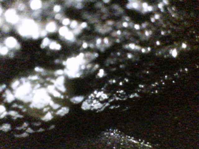

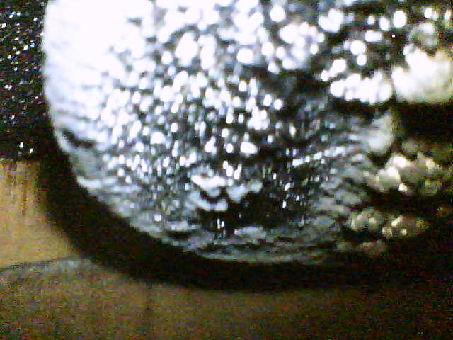

zu den Fragen. Die Diagnose ist im Zuge der normalen Inspektion gemacht worden. Da ist der Wagen immer noch (kann also nicht nach der Nummer gucken). Mir wurde Folgendes mitgeteilt:
Erst wurde die Kompression (kalt) gemessen, dann warm. Das sei nicht ganz i.O. gewesen. Dann Kerzen rausgedreht, in Zylinder 3 und 4 waren die ölfeucht. Mit Endoskop wurden dann Bilder vom Brennraum gemacht. Dort gab es Ablagerungen von ÖL (Foto).
Vermutung der Werkstatt: Die Ölrückstände laufen über die Ventilschaftabdichtungen auf den Ventilteller und setzen sich dort fest.
Tja, wenn es nun keine Ventilschaftabdichtungen gibt..???
Zum Fahren: Bin seit der Überführung im Juli 2012 etwa 3.000km gefahren. Lt. Tacho hat die Fulvia ca. 57.000km gelaufen. Kann natürlich keiner überprüfen. Hin und wieder wird er mal auf 5.000 U/min. gedreht.
Ölverbrauch hab ich bislang nicht besonders feststellen können. Eher Verlust durch Tropfen. Hab erst 1 Mal nachgefüllt.
Rauchzeichen sind mir bislang nicht aufgefallen.
Öldruck (lt. Anzeige) liegt konstant bei 50 - Vollausschlag beim Fahren. ca. 1/3 im Leerlauf.
Was kann passieren?
Viele Grüße und Danke soweit
Jens
