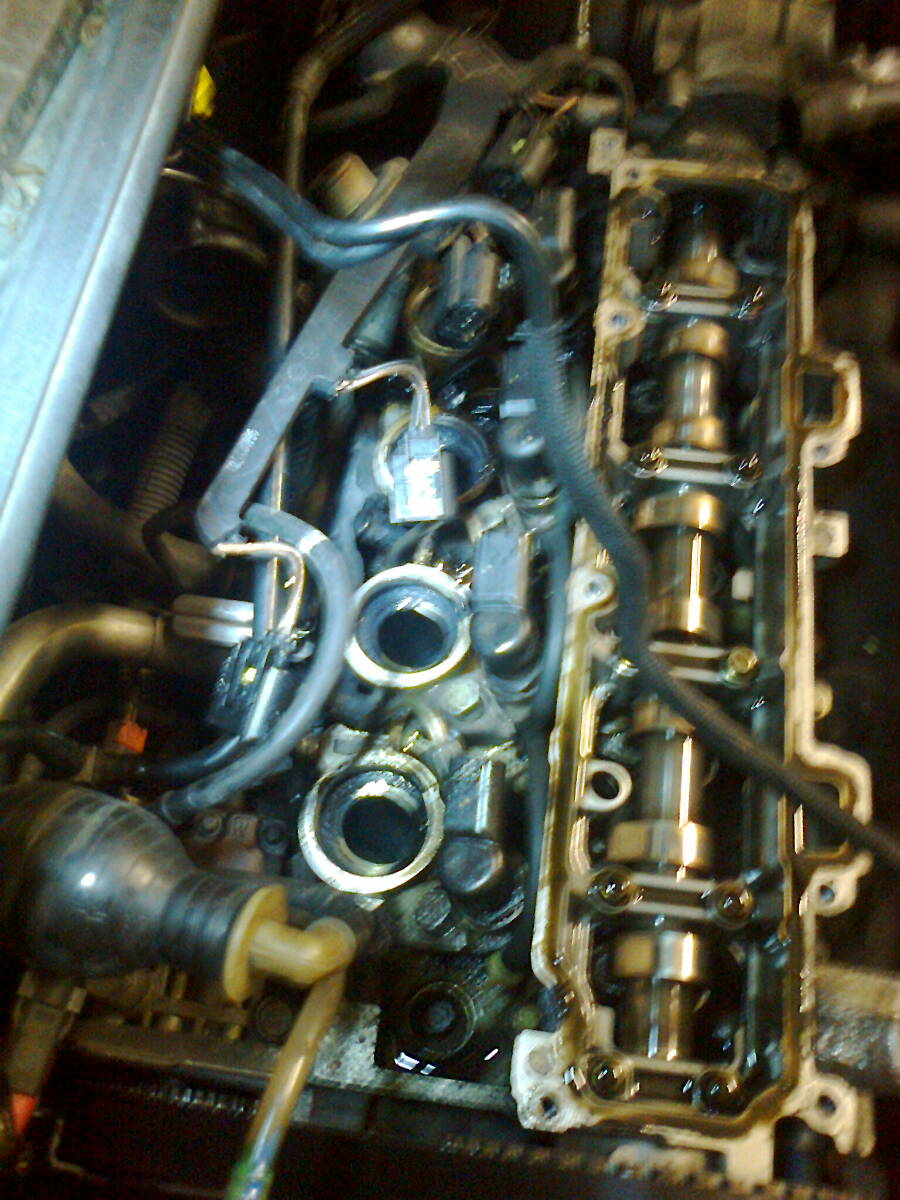

Ti posto 2 foto dell'intervento in questione,questa riguarda una Citroen C3 con 110.000,se noti vicino agli iniettori vedi delle tracce nere dello sfiato in questione..
- foto0123.jpg (161.14 KiB) Visto 257 volte

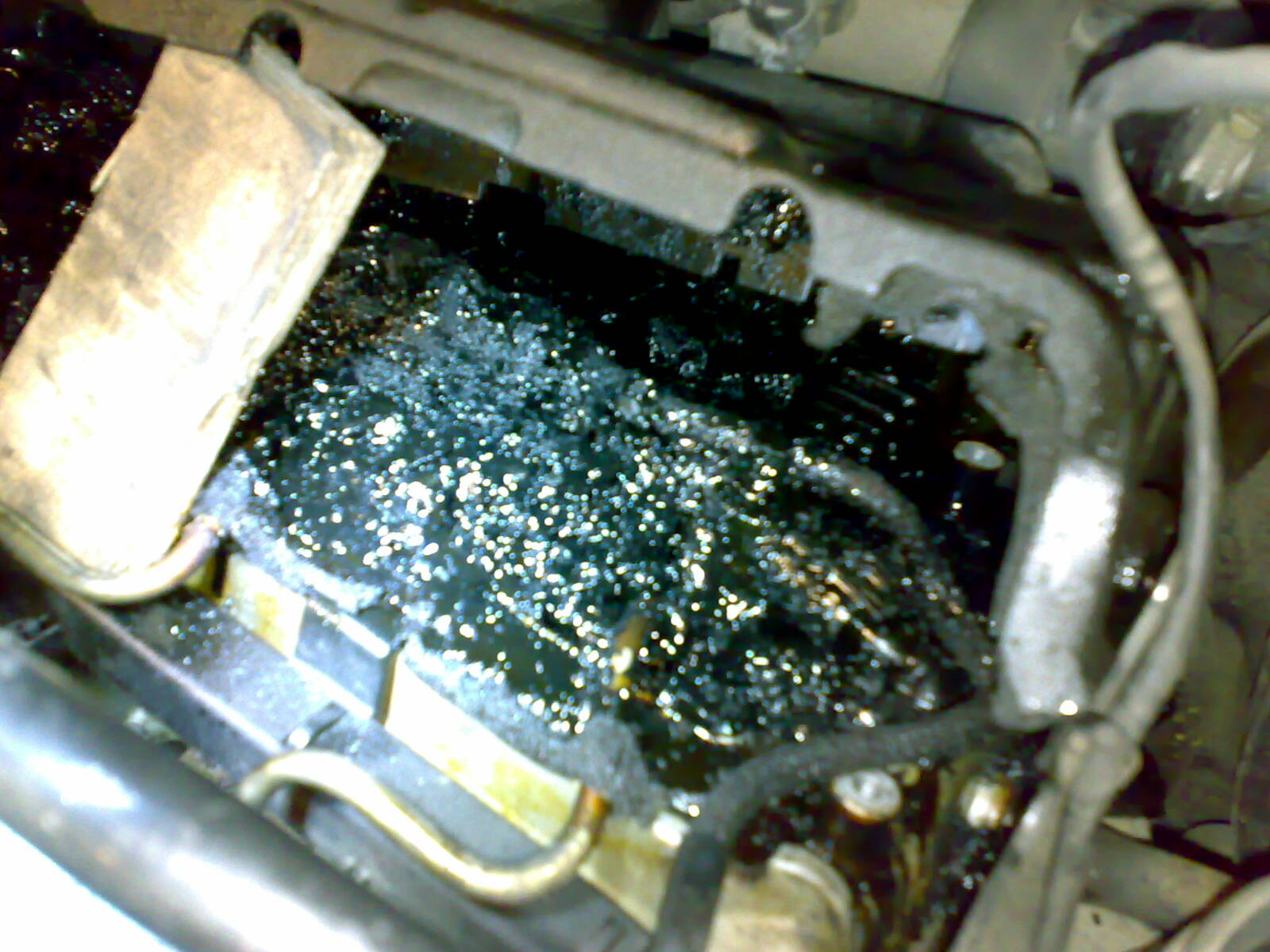

Questo invece e' un mercedes Vito CDI con 270.000 circa...guarda il disastro di morchia causata dallo sfiato delle frangifiamma (2 gg per pulire tutto ed arrivare a vedere gli iniettori,abitacolo invivibile dall'odore di gasolio)....
In entrambi i casi per fortuna gli iniettori si sono sfilati senza troppi problemi.
- 13122012964.jpg (225.27 KiB) Visto 257 volte
