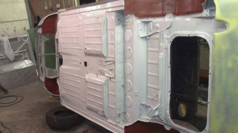

bij deze weer een update over de werkzaamheden van mijn fulvia.
ik heb meerdere foto's geplaatst op mijn facebook account,voor diegene die ze willlen zien.
niets ten nadele van de webmaster,maar via mijn facebook account kan ikze allemaal in de volle grote uploaden.
facebook : aljotechniek bert kok

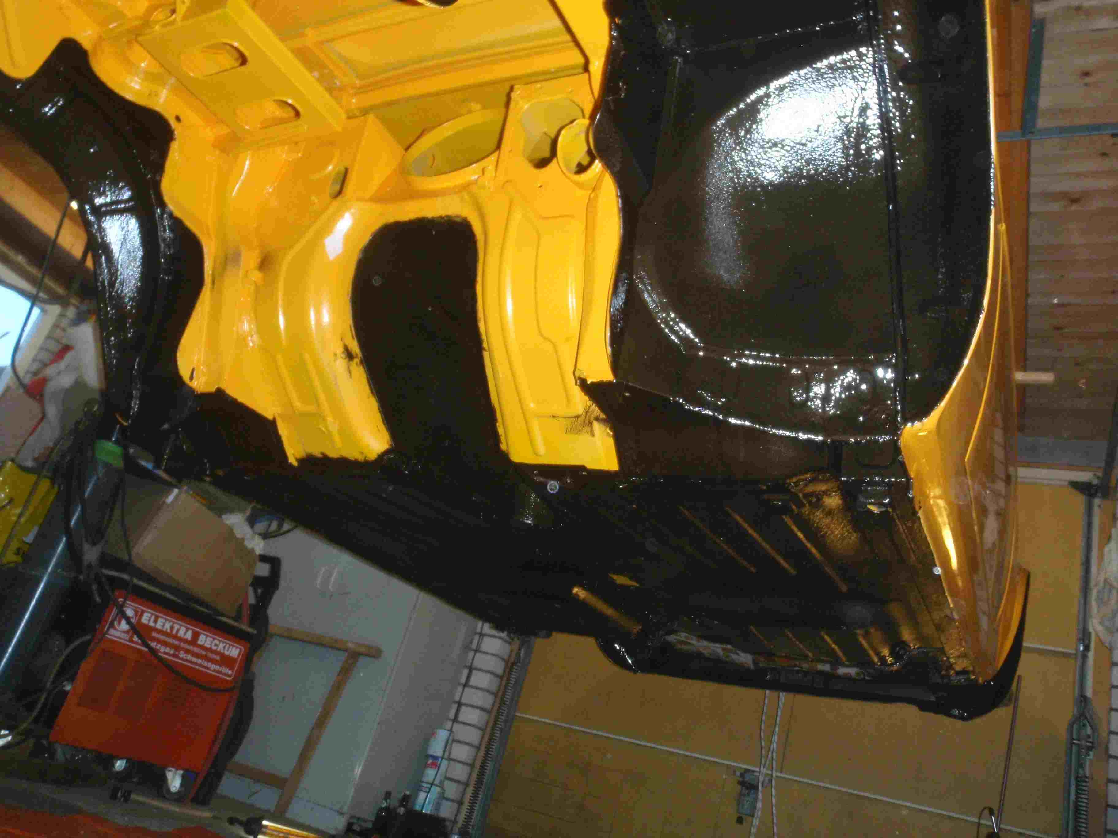

Hoi heb vandaag de laag rubber aangebracht op advies van Huib.
Wel een @#$% klus,want dat spul is taai aan de kwast!!
Maar goed,de hele bodem zit er in , 5 kg vloeibaar rubber.
Moet de roestduivel een poos buiten de deur houden dacht ik zo na alle werkzaamheden

Re: de bodem
Heb je in een keer die 5L er op gesmeerd?
Dan hoop ik dat ie uithardt.

Re: de bodem
Huib,die gaat er echt wel op en niet in 1 dikke laag hoor.
Het spul is verschrikkelijk taai en laat zich moeilijk uitstrijken.
Het is zeer zeker geen soort verf ( lees viscositeit)
bert
bert

Re: de bodem
Bart,bij jou is het zwart,en bij mij licht grijs.
Maar het ziet er uiteindelijk het zelfde uit
Strak werk zou ik zeggen
bert
bert

Re: de bodem
Huib ,de laagdikte valt reuze mee hoor als je er 5 kg opsmeert.
het lijkt wel veel,maar op de bus staat ook : 2 - 3 kg verbruik per m2 bij 2 lagen.
Dus 1 - 1,5 kg per m2 voor de 1e laag.
oppervlakte van de bodem is zeker wel 6 m2 ( incl. de wiellkasten).
Ik kan er dus in de 1e laag wel 5 kg op kwijt zonder de laag te dik te hebben.
Het is ook geheel uitgehard en ziet er goed uit.
Heb er wel vertrouwen in gezien het feit dat de carrosserie kurkdroog is,anders was ik wel een beetje bang voor vocht insluiting met alle gevolgen van dien in de toekomst.
nog bedankt voor deze tip!
bert
bert
