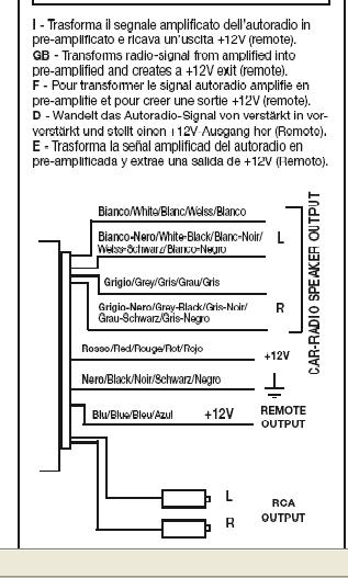

con quel convertitore il gioco è semplice,non devi far altro che collegare all'uscita delle casse posteriori i contatti delle casse e il convertitore ti crea +12volt negativo e remote con relativi rca per l'amplificatore.(tu)
- immagine.jpg (40.74 KiB) Visto 459 volte
