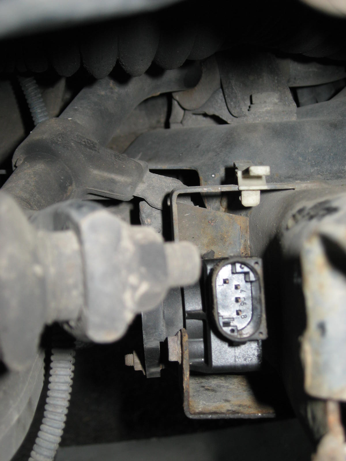

Salve ragazzi...ho lo stesso problema...
farò la prova per le boccole e i gommini come da descrizione...mi sapreste indicare una foto delle benedette astine del sensore ?
inoltre ho visto il link del forum tedesco..mi sapreste dire che molle sono quelle rotte?
grazie:)
grazie:)

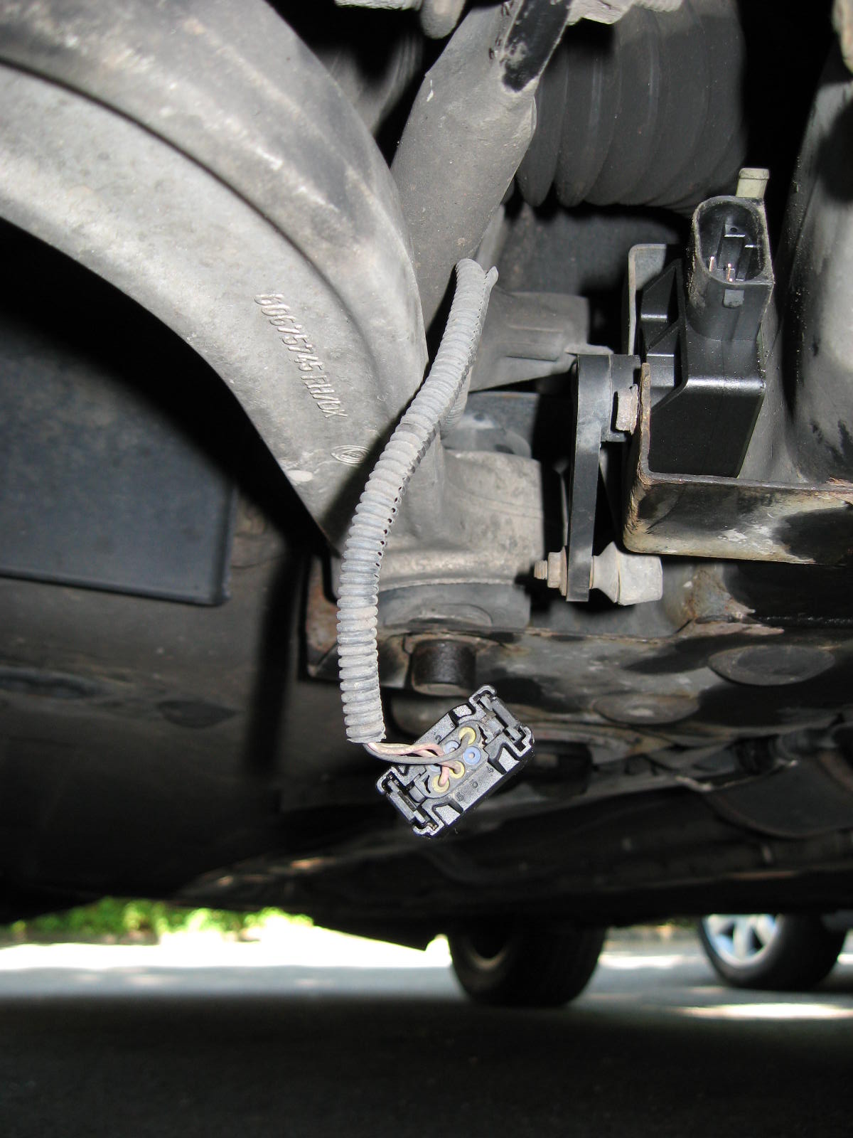

Re: Rumori posteriori lancia Thesis
le biellette sono queste
- bielletta.jpg (181.95 KiB) Visto 372 volte
- bielletta 1.jpg (150.96 KiB) Visto 372 volte
ciao Giorgio e anzitutto grazie per la risposta.
il rumore proviene dal posteriore...se non erro da sinistra.
leggendo le discussioni ho letto che potrebbero essere "le astine" che contengono i sensori di autolivellamento per la regolazione dei fari,che dovrebbero essere uno all'anteriore e uno al posteriore.
riporto ciò che ho letto non sapendo di cosa stia parlando.ho letto che tali aste arrugginendo si rompono,che i sensori "escono" scollegandosi dando il bip di avaria e in più il rumore.
siccome era successo di vedere accesa l'avaria del sistema di autolivvellamento avevamo collegato le cose...poi il meccanico ci ha consigliato come primo step di controllare la pressione delle gomme ed effettivamente ripristando quella corretta(era bassa) immediatamente l'allarme di avaria è scomparso.
il rumore al posteriore però rimane,quindi oltre alla prova dei gommini come letto sopra nella discussione vorrei comunque controllare queste aste...ora vedo la tua foto...quindi queste aste sono le biellette che rompendosi e rimanendo "appese" urtano le strutture adiacenti in base ai sobbalzi della strada?
ma non credo siano le aste la causa del rumore,anche perchè con le aste rotte avresti avaria autolivellamento dei fari
si ma le "aste" sono in pratica le biellette? posteriormente si trova a sx?
credo anche io che si tratti dei gommini
