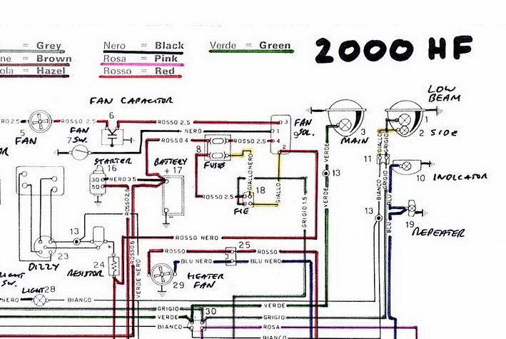

even vooraf, ik ben geen 2000 HF kenner, maar ik heb een bedradingsschema in kleur
Vóór in de auto, ergens bij de accu en het relais van de fan zit een apart zekeringkastje met twee zekeringen. (nr 8 op bijgaande foto)
Als ik het schema zo bekijk , zekert een van deze twee, via een geelzwarte draad en een connector (18), de grijze draad die naar de benzinepomp gaat.
Vervang die twee zekeringen eens en maak de contacten schoon , enkijk eens wat er gebeurt.

Thx voor de goede tekening. Ga ik zeker gebruiken om e.e.a. te verifieren.
De zekering heb ik zelf "kortgesloten"met een koperdraad. Dit hielp niet.

YESSSSS, hij start weer.
Toch de zekering!
