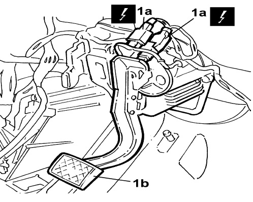

Controlla la funzionalità anche dell'interruttore pedale freno.
- interruttore pedale freno.jpg (83.43 KiB) Visto 635 volte

Pietroth cambiato 2 giorni fa il interuttore con uno nuovo

Pietroth ma sull pedale dell freno sonno 2 interuttori?
Io vedo una spina con 2 filli che non e conessa da nessuna parte
Re: ESP blocca le prestazioni della machina!!!?
Sulla mia 2.4Jtd 20V automatica non ho visto ma sullo schema elettrico della 3.0 V6 automatica porta due interruttori con due connettori diversi.
