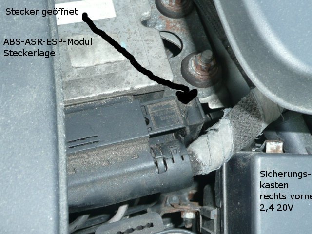

Se hai staccato precedentemente la batteria è logico che resta accesa la spia ESP e il telecomando non funziona, la procedura di ripristino è la seguente: Fai un ciclo di chiusura e riapertura porta con la chiave nella serratura lato guida (Così dovresti ripristinare il corretto funzionamento telecomando) poi metti in moto e muovi di qualche metro la vettura e sterza completamente prima da un lato poi dall'altro, questo ripristina il funzionamento esp (E si dovrebbe spegnere la spia relativa) poi imposta una temperatura sul climatizzatore inferiore a quella ambiente. Questa è la procedura raccomandata sul manuale di manutenzione dopo lo stacco batteria. Se non risolvi in tale maniera il problema avrai di sicuro qualche connessione difettosa, potrebbe essere anche il "solito" connettore abs, al caso ti allego la sua foto. Buona fortuna, ciao
stecker im motorraum 2,4 20v.jpg (84.9 KiB) Visto 316 volte

Ho già provato con la chiusura del telecomando, con la chiave infatti la sto chiudendo. Non e quello, qualcuno sa se c'è qualche relè? che controlla queste cose?
Decisamente ho consumato una bombola sulle connessioni.... senza fortuna...
i problemi persistono....
