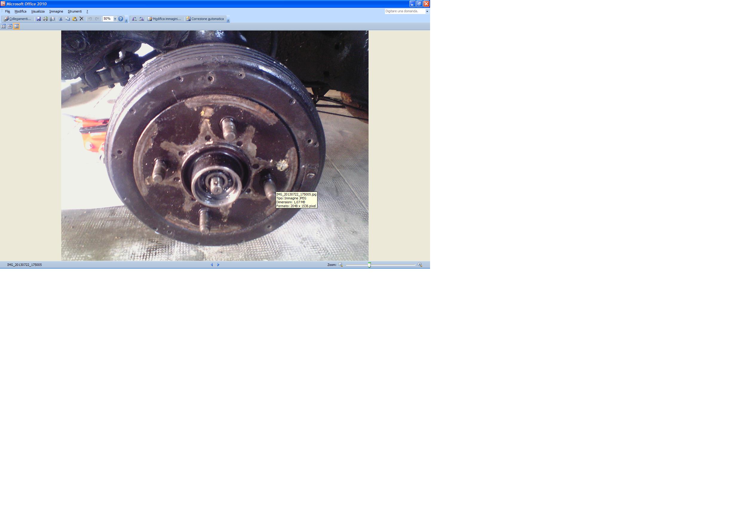

..............e rieccomi qui ad asfissiarvi, abbiate pietà di me, ho solo il timore di frantumare qualcosa di irreperibile ad agosto!!
In foto potete vedere il mio tamburo: le viti sono in realtà otto disposte a corona intorno al mozzo e fissate dal lato interno del tamburo. Rispetto alle varie tavole del catalogo ricambi del CD di Huib (principalmente la 35 e la 45) il mozzo mi sembra completramente diverso, tanto che mi chiedo se in realtà il catalogo non riporti illustrazioni della terza serie (o della prima??).
Considerato quello che vedo, credo che l'unica strada sia smontare tutto il mozzo utilizzando un estrattore da puntare sul perno filettato centrale, come mi veniva suggerito sopra.
Una domanda: il fuso a snodo su cui calza il cuscinetto del mozzo è conico o cilindrico? se è conico sarebbe pensabile di far scivolare fuori il mozzo completo di cuscinetto semplicemente con qualche colpetto dato da dietro sulla circonferenza del tamburo?
E un'ultima domanda: è normale che il tamburo abbia tutti quei fori e sforacchiamenti che vedete in foto?
grazie!
grazie!

piergiacomo50
- Messaggi: 85
- Iscritto il: 11 set 2011, 20:21
Re: smontaggio tamburi freno
Non preoccuparti.... non asfissi nessuno.
La tavola 35 del CD che hai guardato è quella del furgoncino.
Può darsi che qualcuno dei precedenti proprietari, per avere una frenata migliore, abbia montato l'impianto frenante anteriore completo del
furgoncino (maggiorato).
Per smontare i tamburi senza togliere il mozzo riavvita le 4 viti che hai tolto nei 4 buchi liberi rimasti: vedrai che faranno da estrattore e
manderanno fuori il tamburo.
Saluti Giacomo
Saluti Giacomo
Ciao Giacomo,
il problema è proprio che io non ho svitato alcuna vite, in foto vedi mozzo e tamburo esattamente come si presentano una volta smontata la sola ruota.........a quali buchi liberi e a quali viti ti riferivi?
Così come si presenta il mio tamburo, mi sembra impossibile rimuoverlo senza smontare il mozzo: di fatto il tamburo non può venire verso di me, perchè si trova davanti la piastra del mozzo, che porta i quattro prigionieri della ruota e le otto viti di vui si vede il foro passante (e che sono avvitate dall'interno del tamburo).
Grazie per il supporto morale e materiale!!
