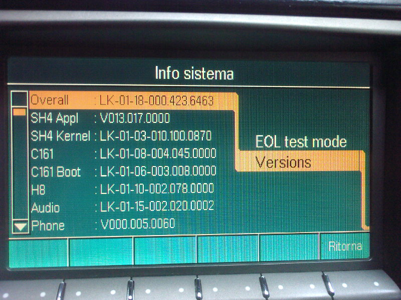

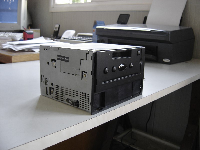

Re: RADIO FM non funziona
Il nit è la radio navigatore e lettore cassette
- nit aggiornato.jpg (184.81 KiB) Visto 805 volte
- nit.jpg (80.55 KiB) Visto 805 volte
Giorgio Scritto:
Ah, ecco, beata ingoranza (la mia...).
Anche se non ho ben capito cosa fa il tuo nit in casa...
Il tuner propriamente detto si troverebbe quindi all'interno del mobiletto con lo schermo ?
Giorgio Scritto:
Atra domanda, poichè non avevo visto la seconda foto, quella che riprende lo schermo con diversi numeri e lettere.
Per sapere se il mio nit è aggiornato, dovrei avere le stesse cifre e lettere? E se non dovesse essere così, come faccio a aggiornare il mio nit ?
Grazie, eh? e quando ho raggiunto il numero massimo consentito di domande, fammelo sapere...
Ciao.
