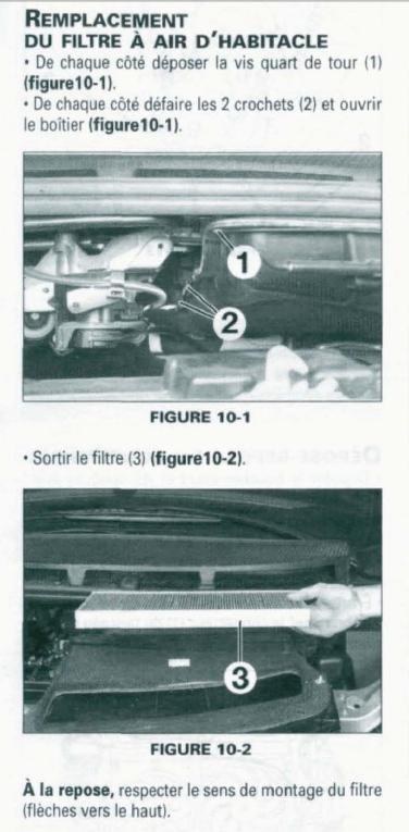

Il filtro antipolline devo cambiarlo anche io ma non ho ancora scoperto dove si trova

Ciao WildPhedra,
in allegato le istruzioni per la sostituzione del filtro (in francese)... ma dalle foto si capisce.
Comunque, apri il cofano ed è situato in alto sulla destra.
