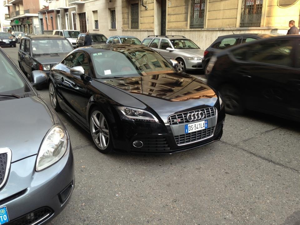

Questo è la mia appena finito di lucidare..a fine trattamento ti consiglio di applicare della cera per proteggere la carrozzeria..su quel sito troverai tutto quel che ti serve...
- image.jpg (217.25 KiB) Visto 509 volte

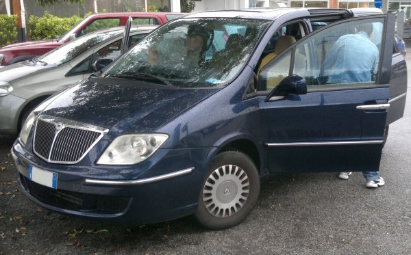

WildPhedra
- Messaggi: 47
- Iscritto il: 29 giu 2013, 13:51
Re: Lucidare carrozzeria
Welà bel giocattolino!
.... (le sportive e i fuoristrada sono un'altra mia passione!!)
ho contattato la cura dell'auto; dicono che dopo la barretta in argilla devo passare per forza un polish prima della cera..... che ne pesate? Sinceramente volevo evitare per non rischiare di far danni con un elemento abrasivo....
ho una rotorbitale bosh.... non ricordo il modello preciso...
allego foto
allego foto
- phedracarrozzeria (600 x 373).jpg (72.09 KiB) Visto 509 volte
Virgilio Perrotti
- Messaggi: 3117
- Iscritto il: 15 apr 2011, 10:04
- Contatta:
In effetti sono con l'azione del polish riesci a levigare lo strato del trasparente tanto da ridurre o annullare le swirl.
Se sei motivato e non hai fretta potresti anche cimentarti. Se invece vuoi puntare soprattutto alla protezione della vernice
e a ottenere un risultato rispettbile allora procedi direttamente con la cera sigillante.
