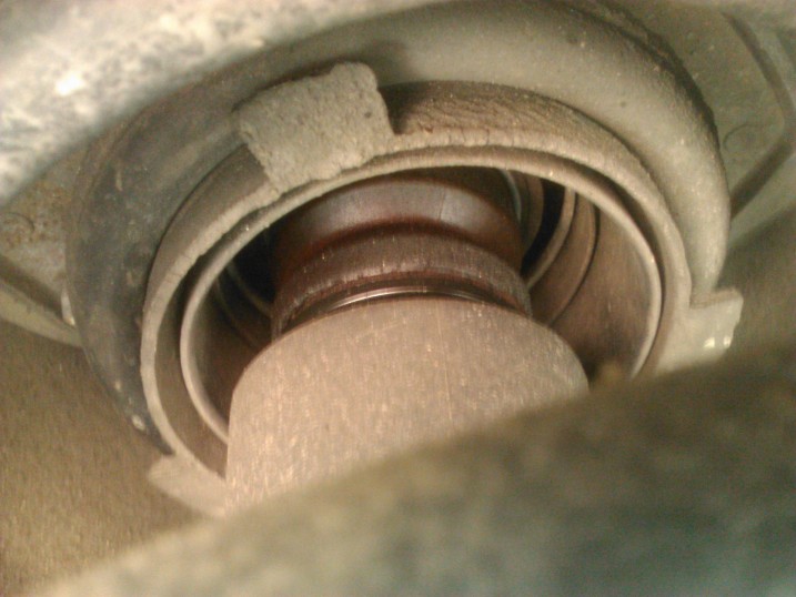

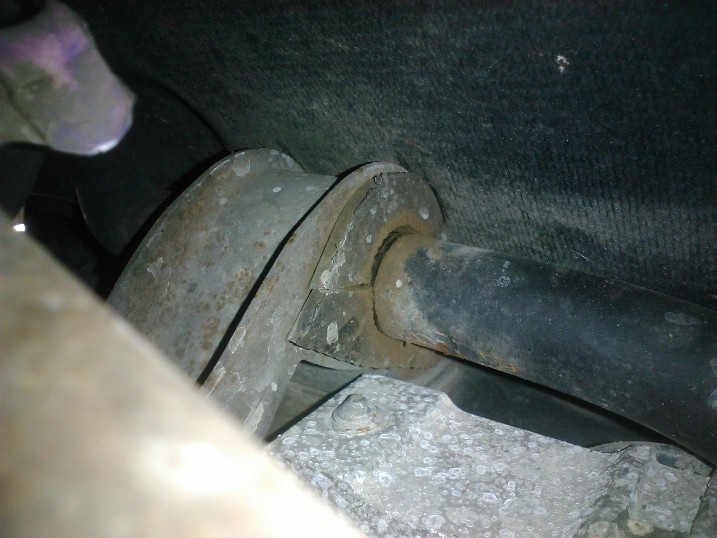

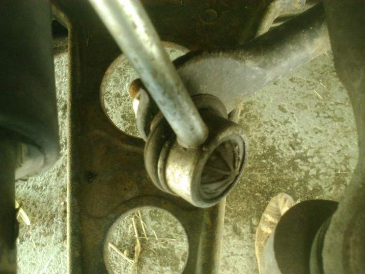

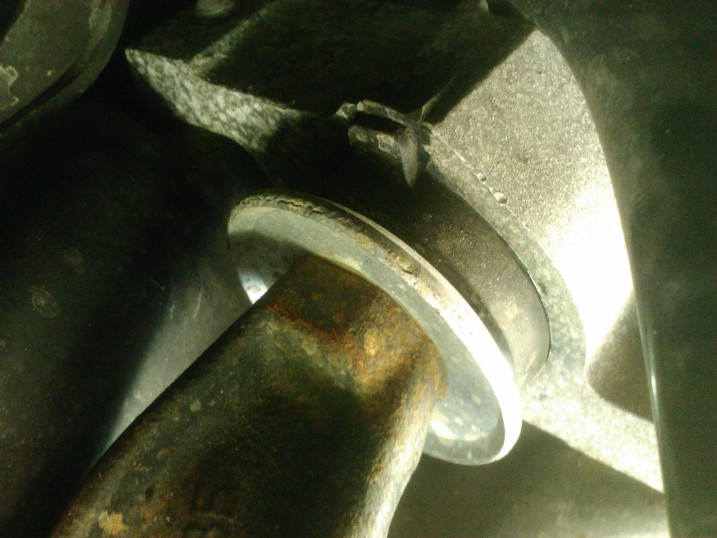

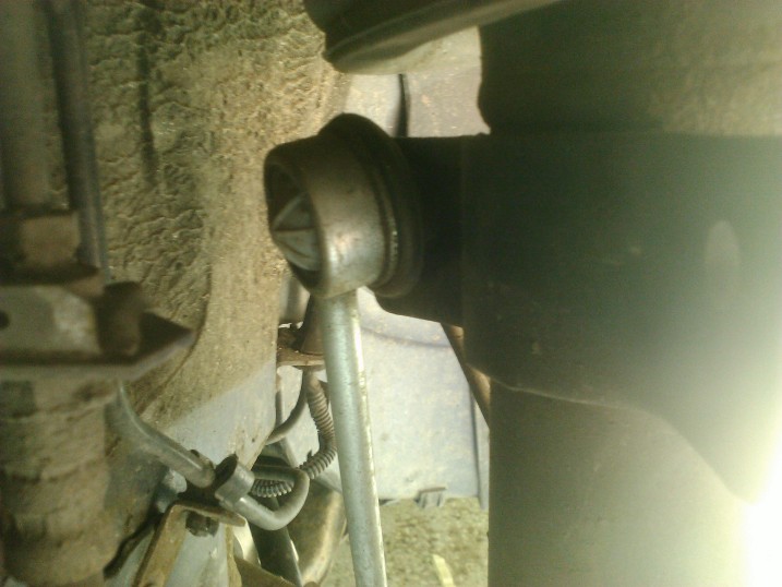

Ho provato a tirare e spingere la barra stabilizzatrice, ma non sembra avere gioco. Inoltre ho fatto un po' di foto alle varie componenti, perchè io non sono in grado, a occhio, di capire dove sia il problema.
Mi ero dimenticato di aggiungere un dettaglo importante. Da un po' di tempo l'auto punta verso sinistra, tanto che devo tenere il volante lievemente girato a destra. Ho fatto la convergenza da pochi mesi. Il gommista ha provato ad invertirmi le ruote anteriori, ma il problema è rimasto.

Fai verificare (non solo visivamente ma forzando con una leva) che i bracci inferiori delle sospensioni non abbiano gioco , anche la mia sembrava a posto ed invece aveva il triangolo lato guida distrutto.
Re: Ammortizzatori - barra stabilizzatrice - molle
Verissimo quello che dice Italo,in particolare presta attenzione al silent.block della foto 3,la barra dalla foto mi pare chiaramente usurata,perfino uno dei gommini sembra aperto.Monta quella modificata.Per la convergenza per caso hai gomme direzionali?spesso han dato problemi di deriva anomala.
