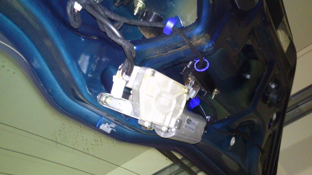

Om te beginnen: het motortje van mijn achterste ruitenwisser is niet kapot. Ik heb alles opengehaald (waarbij ik veel geluk had en geen enkel pinnetje waarmee de bekleding vastzit heb geschonden!) en ben tot de ontdekking gekomen dat de as in de schacht vastgeroest zit. Dit is blijkbaar wel een gekend probleem.
Bij het trachten om met véééél geduld en kruipolie (en een hamertje(:P)) de as uit de schacht te halen is de metalen kist rondom het raderwerk een stukje afgebroken. Ik had het motortje te strak in de werkbank geklemd. En natuurlijk brak het op zo'n plaatsje waar een vijsje in moet...
Bon, gezocht naar een ander motortje en zoals reeds vermeld hier op het forum is de nieuwprijs tegenwoordig 250-260€!! Dus na enkele autoafbraken afgebeld te hebben vond ik er eentje voor 50€. Ook van een 2001 Ypsilon.
Alles goed en wel, ik steek dat motortje gezwind onder de achterklep, check of 't sproeiertje werkt en goed gericht staat, of er geen lek is aan het koppelstukje en wat blijkt nu? In welke stand de schakelaar aan de stuurkolom ook staat, het motortje blijft gewoon gaan. Vollen bak wissen vanaf de moment dat je het contact aanzet!!
Mijn vraag dus voor jullie, beste mensen; Hoe krijg ik dit terug normaal? Ook als ik het oude motortje terug aankoppel en het contact aanzet werkt dat ding continu... Niet te doen, hé..? ;)

Met de hulp van m'n schoonvader tot de oplossing gekomen: Het motortje dat ik bij de afbraak had gekocht had net een iets andere sturing... Blijkbaar heeft onze Y drie draden die uitkomen in de witte elektrische fiche, en dat motortje van de afbraak had er maar 2. De sturing van ons oud motortje overgezet op het nieuwe en klaar is kees! Werkt weer wanneer de bestuurder het vraagt (tu)
Alleen heb ik een van de geleiders van de ruitenwisser stukgemaakt door een aantal keren de ruitenwisser op en vooral van de as te halen... Maandag eens bij auto5 langs gaan...
