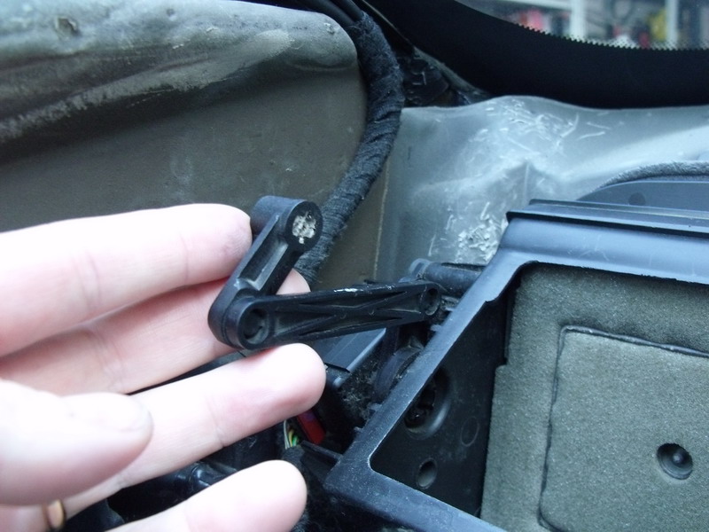

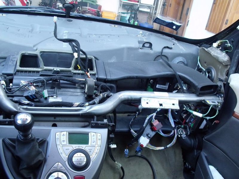

Ciao a tutti,
nelle ultime due settimane mi sono cimentato con lo sportello del ricircolo del clima che non si chiudeva, facendo entrare nell'abitacolo tutti i cattivi odori durante il viaggio. All'inizio l'approccio voleva essere solo esplorativo per verificare la fattibilità FAI DA TE. Poi però le cose sono diventate più impegnative ed allora mi sono rivolto all'officina. Dopo aver sentito le cifre che mi sono state richieste per il lavoro (eccessive per via della manodopera) ho ripreso il tutto e mi sono arrangiato da solo. Certo non è stato facile ma, grazie anche all'aiuto di un amico carrozziere, alla fine sono riuscito a sistemare il guasto. In sostanza il motorino funzionava perfettamente ma si era tranciato di netto il perno (di plastica!) che comanda lo sportellino. Per arrivarci ho dovuto smontare quasi completamente la plancia e ricostruire il perno (ora in acciaio).
Allego alcune foto della plancia.

Mamma mia, che lavoraccio smontare il tutto, ma ne è valsa la pena, complimenti per il lavoro e per la tenacia.

la Phedra naked:D...........emozionante

Ma come?!?!? L Phedra ha il telaio a traliccio?!? Come le Ducati?!?!? Noooooooooooooooooooooooooooooo...

Non è che perderesti 10 minuti ad elencarci l'ordine di smontaggio e i punti di fissaggio del cruscotto?
