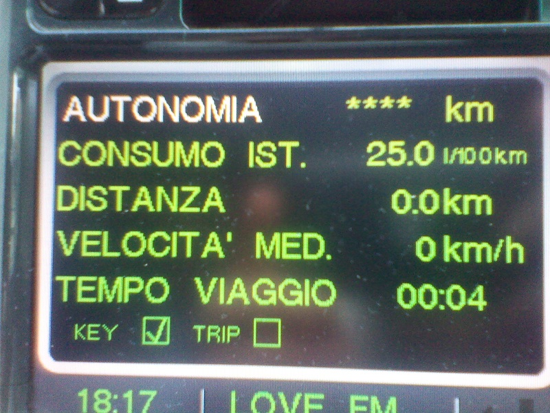

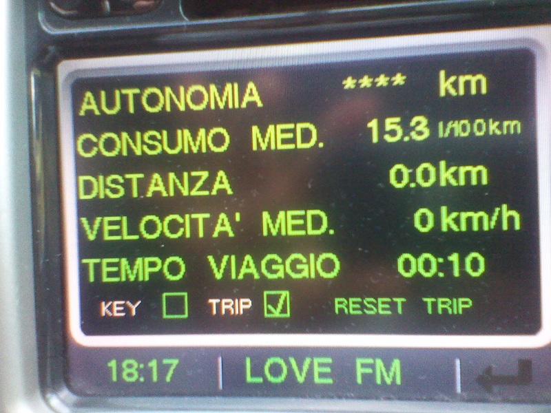

Buona sera a tutti, volevo un chiarimento su quello che mi sta succedendo al mio ics nella funzione informazione dati.
Come si vede dalle foto sia in mod trip o key l'autonomia e i consumi istantanei o medi mi danno dei valori assurdi.
La foto l'ho fatto dopo aver azzerato prima tutto, messo la chiave mar partito all'inizio mi dava con il pieno un'autonomia di 527 km mentre i consumi aumentavano fino a 20 litri su 100 km.
Dopo si sono messi gli ****.
Qualcuno sa darmi una spiegazione, grazie mille

Nella situazione della prima foto, eri con auto ferma e motore al minimo?
Re: info su ics
Negativo ero sempre in movimneto le ho fatte apposta
Re: info su ics
Si è interrotto il collegamento tra il quadro strumenti e l'ics che porta il segnale tachimetrico.
Per l'Ics sei sempre fermo ma consumi un mucchio di gasolio.
Temo che dovrai cambiare il quadro strumenti......
