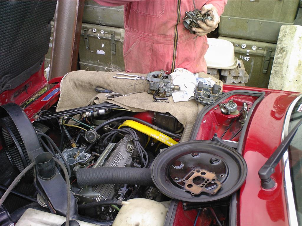

Hier ein Foto von vorne auf den Vergaser. Du meinst die Schläuche links am Vergaser zum Luftfilter.
der andere sitzt unten rechts am Kümmer.

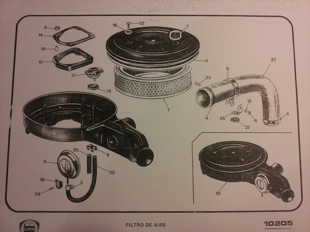

Eigentlich müsste es einfach sein. Anbei ein Bild des Luftfilters. Ich würde sagen, es wird an der Nr. 20 angeschlossen!

suuper, herzlichen Dank. wär ich nie drauf gekommen dass da noch ein zweiter angeschlossen wird.
das war das I-Tüpfelchen. jetzt kommen noch alle Flüssigkeiten rein und am Wochenende wird er gestartet. drückt mir die Daumen.
