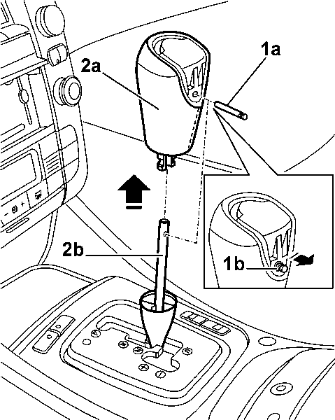

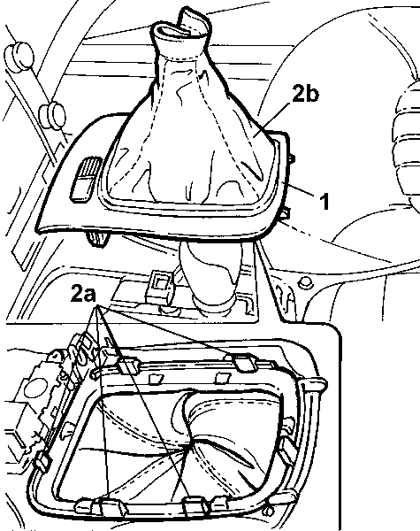

io ho dei disegni, ma sono per il cambio automatico, prova se sono uguali al meccanico
pomello cambio 2.gif (13.49 KiB) Visto 358 volte
pomello cambio 1.gif (12.98 KiB) Visto 358 volte
rivestimento leva cambio.gif (13.93 KiB) Visto 358 volte

grazie giorgio, non vedo come si sfila il legnetto.. forse verso in su...

Giorgio va bene anche per la leva del cambio manuale , ottimo il pdf , straordinario come sempre Te cio Gio* ;)

non riesco sa sfilare.. non c'è nessuna linguetta o vite per togliere il pomello.
sono riuscito a sfilare il pezzo in finta radica.. ma non si vede niente con quale e fissato...

Pietroth
Messaggi: 2846
Re: pomello cambio manuale
Se sei riuscito a sfilare il pezzo di radica superiore 1a
allora per forza devi vedere a lato il chiodo 1a da sfilare con il becco di una pinza sul punto 1b e vedrai che il pomello viene via. Non dimenticarti di staccare prima (verso il basso) la parte inferiore cromata che è ad incastro.
