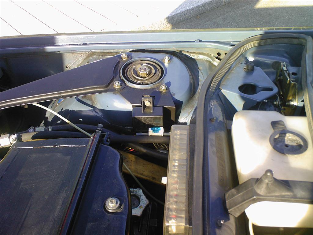

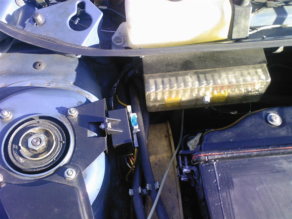

das zuständige relais sitzt als doppelausführung am rechten federbein. ich habe den runden schmelzsicherungsträger
ersetzt. gibts bei atu etc für kleines geld. siehe bild.
ich denke, man kann das relais öffnen und kontrollieren.
viel glück.
viel glück.
